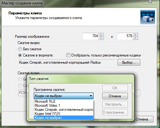

Доброго дня!
при экспорте не предлагается выбрать такие кодеки как DivX или XviD.
Можно только стандартный набор как на картинке во вложении.
На сервер установлен K-Lite_Codec_Pack_1015_Full
Подскажите, что мне сделать?

sэmik писал(а):Доброго дня!
необходимо установить MEGA Pack
http://codecguide.com/download_k-lite_c ... k_mega.htm

Сообщение sэmik » 04 июн 2015, 14:45
Большое спасибо, все появилось :)
