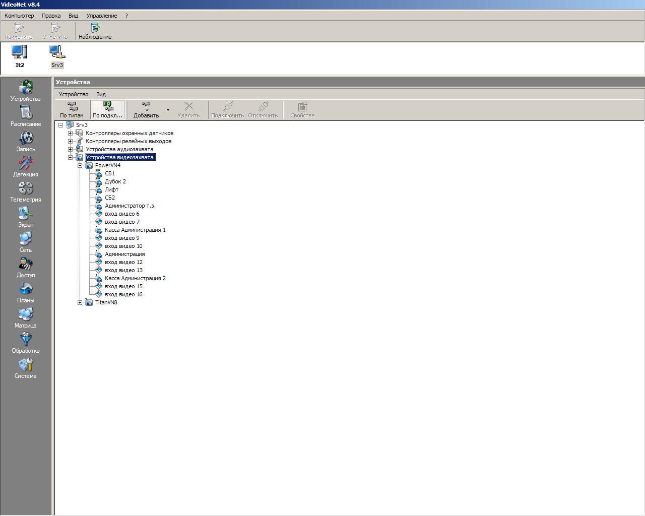

Народ, подскажите, как правильно переименовать камеру - зайти с хасп-ключем под админом, там
устройства - устройства видеозахвата - (правой на камере) свойства и поменять имя?

ShadowDim писал(а):.. устройства - устройства видеозахвата - (правой на камере) свойства и поменять имя?
и нажать "Применить"
