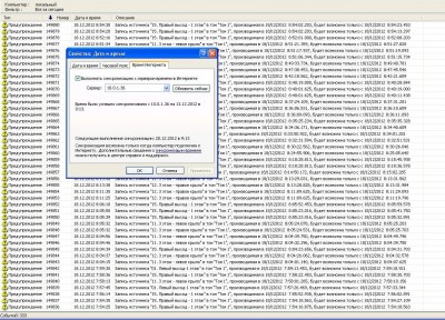

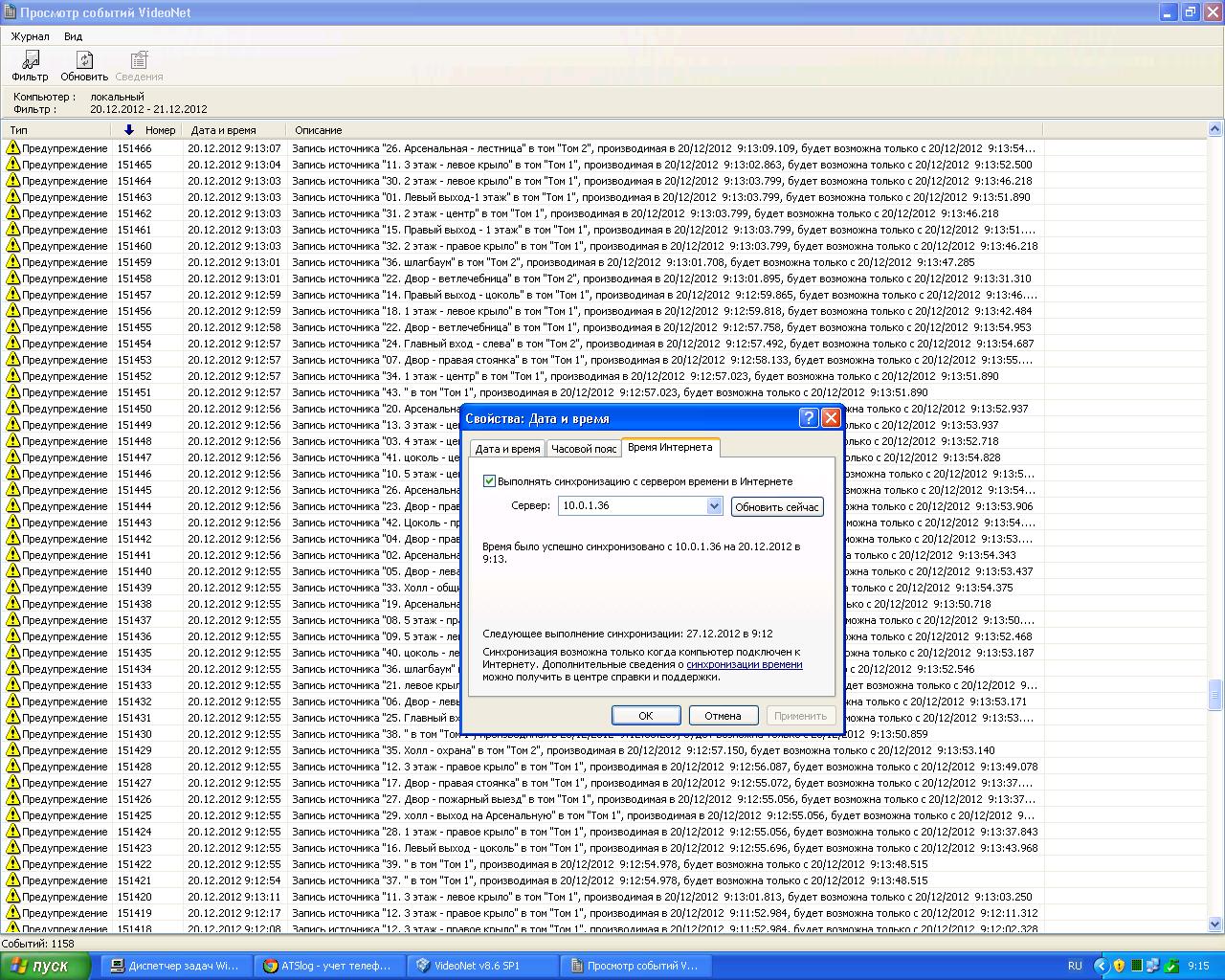

момент синхронизации

Re ЦЧРА , смотря твои комментарии к скриншоту №2
Хотел бы уточнить, что произошло в момент синхронизации времени с удалённым сервером ?
Потому как у меня в этот похожий момент запись на сервере "скакнула" аж на 10 дней вперёд.И хоть там PowerVN8.
На другом сервере где также PowerVN8 и нет никаких клиентов , постоянный перевод времени также присутсвует (скриншот), притом без понятных объяснений. Можно просто на это "забить" .
