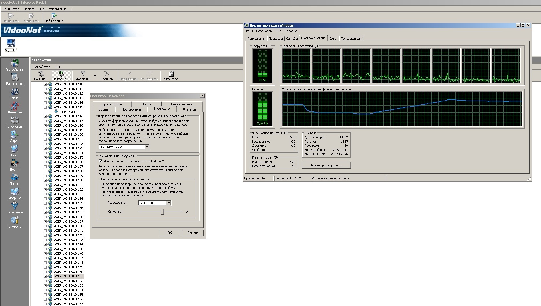

Stranger писал(а):Это объясняется двумя причинами:
1. Настроена и включена детекция движения по камерам.
2. В свойствах камер включен функционал DelayLess.
В обоих случаях VideoNet будет постоянно получать и обрабатывать поток со всех камер, которые под эти пункты подпадают.

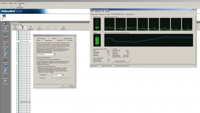

nemisis писал(а):Всё верно. Камеры у меня 720х1280. В самих камерах все по умолчанию практически оставлено. И да, если их просто добавить в конфигурацию, то загрузка процессоров 100%. Если потом снять везде галку Delayless то загрузка почти 1%.

dr0m0k писал(а):DelayLess - это не только ограничение... смысл этой опции в том, что с камеры тянется указанный поток ПОСТОЯННО, т.е. постоянно ведется перекодирование, отсюда и загрузка процессора. И нужно это для того, чтобы, например, при переключении режимов экрана, когда меняется размер картинок не происходило пропадание сигнала из-за перезаказа потока. Если выключить DelayLess и ничего не писать и не отображать и не транслировать, то тянуться с камер ничего не будет, как и перекодироваться и, соответственно, загрузки не будет.
На мой взгляд КАК работает система с камерой не очень важно - ресурсы отжирает перекодирование видео из H264 в DVPack 2.0, а вот производитель камеры важен, т.к. кодировать H264 по разному можно.
