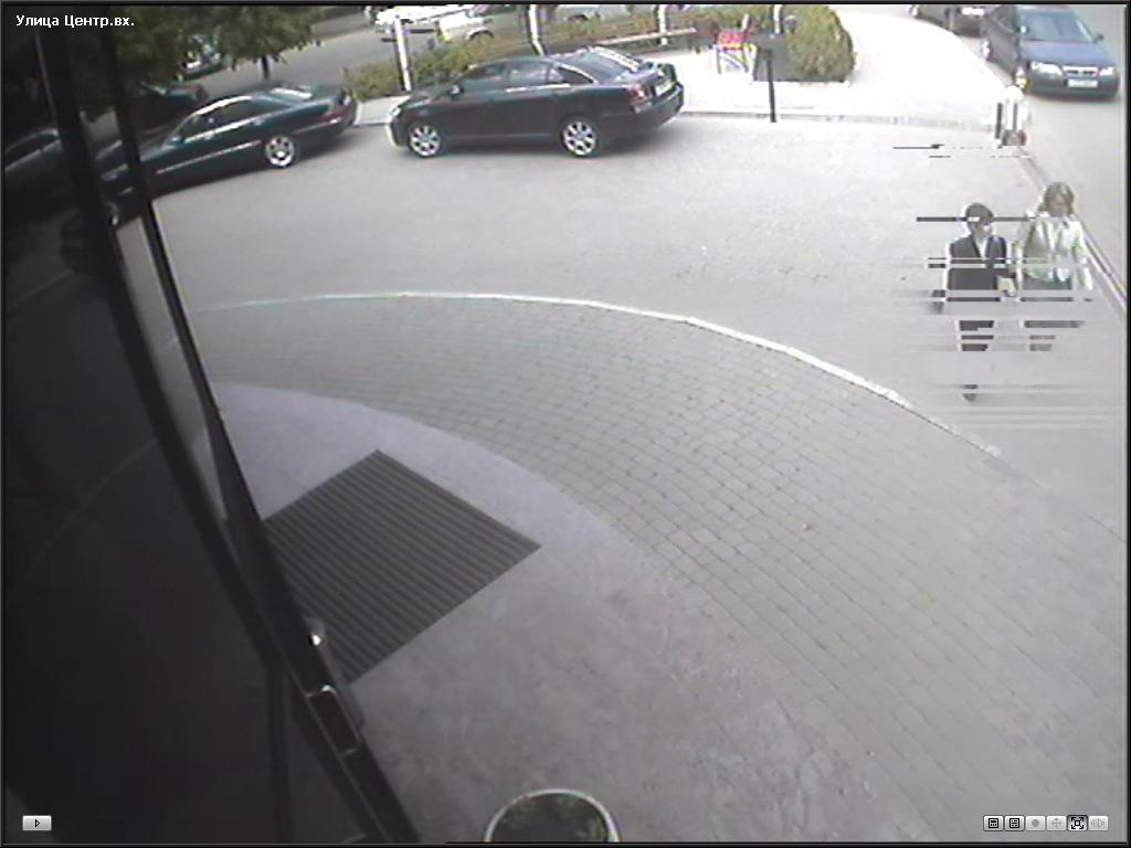

Сообщение andy125 » 06 май 2008, 12:49
И так, как обещал, пишу к сожалению продолжение.
Сейчас практически по всем камерам, на движущихся предметах появляются помехи-черточки. Интересно с чем это может быть связано? Новый кодек?
Хотел приложить сриншот этого безобразия, но ошибка однако в модуле форума. не добавлет картинки в пост... ошибка функции php

Сообщение Max » 06 май 2008, 13:05
то что вы наблбюдаете называет "эффект выбитых строк"
устранить данное поведение можно только путем исключения микрофонов из системы или замена мат платы.
Сообщение Vycheslav » 06 май 2008, 13:49
andy125 писал(а):И так, как обещал, пишу к сожалению продолжение.
Max писал(а):то что вы наблбюдаете называет "эффект выбитых строк" - появление его связано с нехваткой пропускной способности шины PCI в вашей мат плате
У Intel SE7525GP2 две независимые РС шины, попробуй одну плату Power VN4, инсталировать в PCI-X 64 бита/66 МГц длинный слот, а вторую в PCI-32 бита 33 МГц,
Сообщение andy125 » 06 май 2008, 16:07
Так и есть, платы вставлены в разные PCI слоты...
Пару часов обнаружил что микрофоны не работают совсем...т.е. нет сигнала с них.
Проверил микрофоны... работают. Убрал синхронизацию камеры с микрофонами. Перегрузил сервер.
Эффект выбитых строк пока исчез, микрофоны пока работают.
