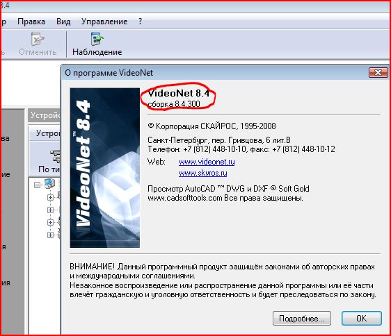

перейти в режим конфигурирования, верхнее меню значок "?" - О программе.

Сборка 8.2.300

Сообщение Vibat » 01 июн 2009, 19:00
Kisel писал(а): А для чего этот номер нужен? Если для проверки легальности videoneta, то я мог бы запустить эту программу на другом, местном сервере.
Я тож про это подумал (что у тебя не настоящий VN), за что даже "втык" от админа получил (удалил сообщение)
:D
Ставь версию 8.4 - проблем не будет.
