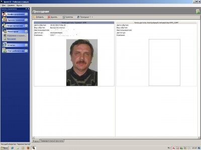

Раз уж вспомнили про Quest 2, хотелось бы услышать от техподдержки, когда же будут фото в режиме "Проходная" такого нормального размера, чтобы охранник с 5 метров мог увидеть лицо проходящего на экране монитора ?
Скриншот:
Если нельзя увеличить, то будет ли интеграция VideoNet со СКуД Perco ? Там таких проблем нет.

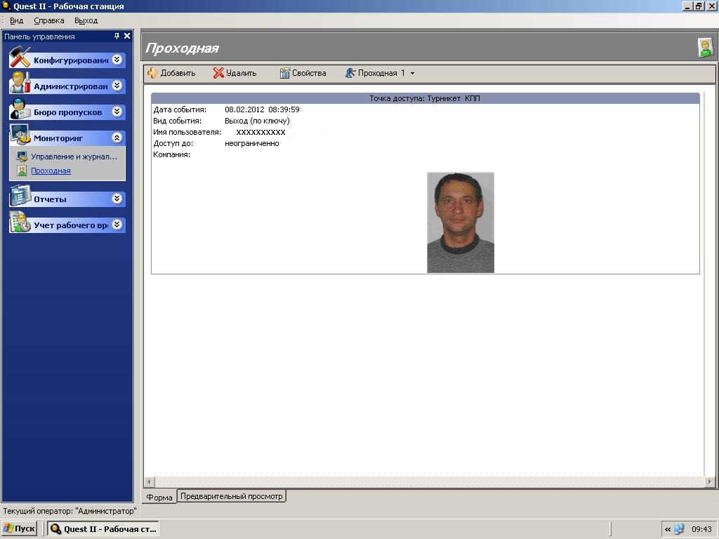

Сообщение Vibat » 20 фев 2012, 09:43
Stranger писал(а):To Vibat: Вам отвечено по e-mail.
Спасибо, совсем другое дело. Форум рулит ! :)
