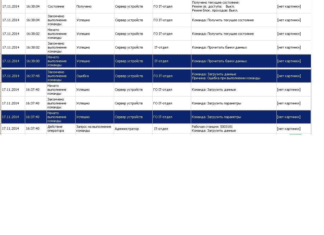

День добрый, имеется контроллер тысячник, новый и, соот-но, сервер Квест 2.
Время от времени нивкакую не хочет записывать новые ключи и пишет "Ошибка конфигурации".
Во-первых, его единственная значащая конфигурация - это его сетевой адрес, он не менялся уже 100 лет.
Во-вторых, команды перезагрузки отрабатывает, соот-но, обрыва шины нет, да и быть не может. Сброс питания контроллера тоже не лечит.
Лечится все ребутом сервера (именно сервера, а не софта), после него как шелковый до следующей попытки записать в него новый ключ.
WTF?
