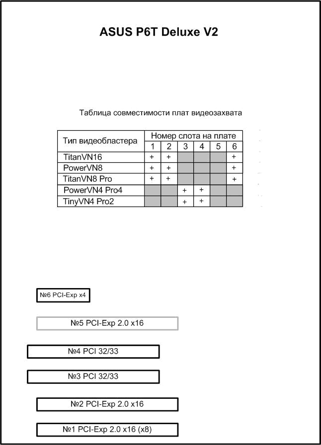

На данный момент имеется:
IC i7 920
ASUS P6T Deluxe V2 (Х58, LGA1366)
4 x WD 500Gb
3 x DDR3 1G
nVidia GeForce 8400 GS
WinXP SP3
VideoNet 8.5
IVS-Real
2 x Titan VN8 Pro
2 х MB-BNC4 ?
Как я понял на каждый Титан можно повесить по 32 камеры. Тоесть максимум для меня 64 камеры. Столько камер(64) сейчас не нужно, более чем устроил бы апгрейд с 8+8(16) на 8+32(40) - выходов будет с запасом.
Нужно будет переводить один титан в режим мультиплексирования.
Какую частоту кадров я смогу получать по камерам, при подключении к одной плате не 32, а 11, 12... камер. Выражаясь яснее, все чипы на плате переходят в режим мультиплексирования разом, или каждый чип можно настроить отдельно?
Что для такого апгрейда надо купить?
