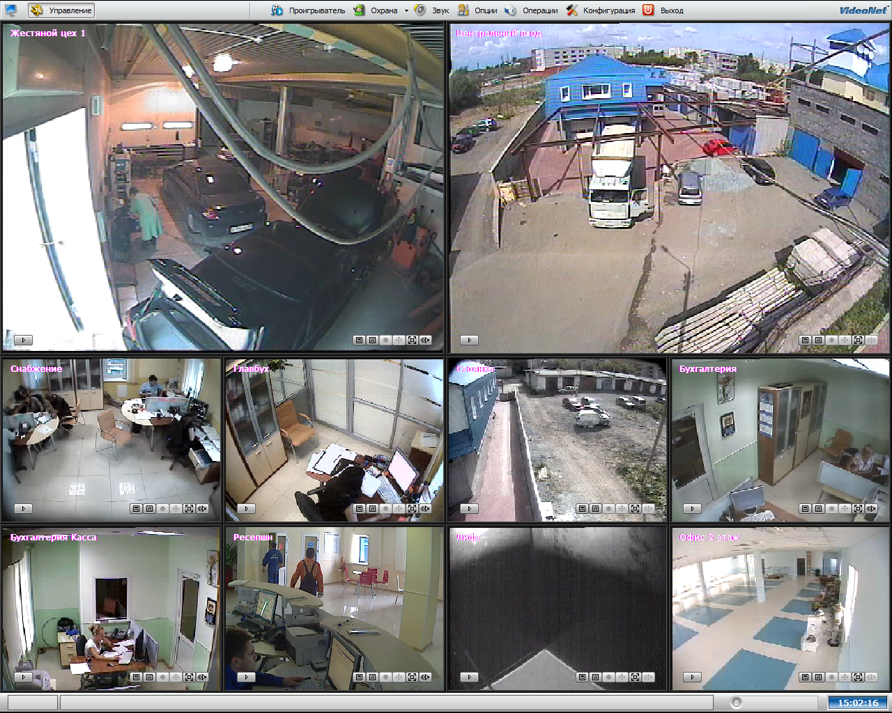

Пробовал устанавливать VideoNet 8.4 на Vista x86 и Windows 7 RTM x86, везде программа устанавливается и даже работает, но наблюдается низкое качество изображения, как будто оно идет низкого разрешения (как на видео с сотового телефона), хотя на ХР картинка отличная. Дополнительно наблюдается красный фон у надписей - названий камер. Всяческие эксперименты с режимами совместимости результатов не дают. Интуиция подсказывает что дело в каких то кодеках, но вот в каких...

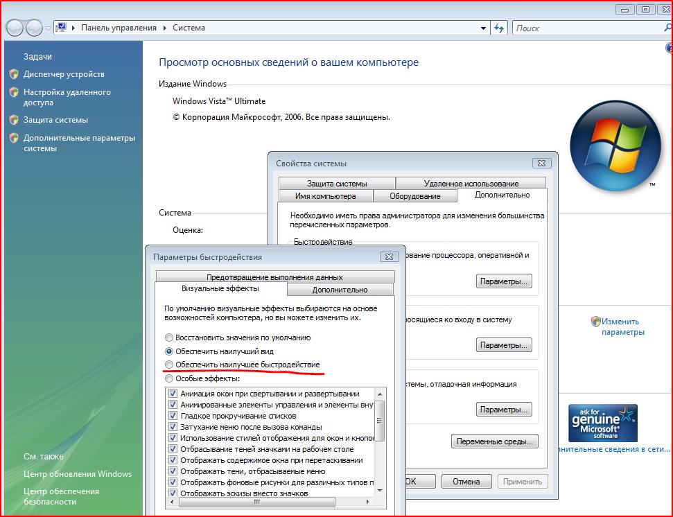

после рассмотрения скриншота определили что подобное поведение VideoNet на ОС Win Vista характерно в условиях настройки быстродействия "Наилучший вид".
в случае установки параметра "наилучшее быстродействие" данной проблемы не наблюдается.

Речь идет о клиенте естественно. По советам Max'a попробовал в свойствах системы указать - наилучшее быстродействие. В результате красный фон надписей ушел, "зернистость" стала меньше, но все равно осталась ИМХО. Попробую поиграть с конфигурацией пк. По результатам отпишусь.

Дело в том что на скрине не сильно видно то о чем я говорю. Скриншот который я показывал Max'у прикрепил в форум, смотрите в приближенном виде, увидите крутую пикселизацию. Для примера картинка с этой камеры. сделанная в ХР тут http://www.videonet.ru/forum/files/frame5_428.jpg
На указанном скриншоте видно:
- Красный фон надписей (убирается путем выключения всех визуальных эффектов Windows 7 - НЕ правильное решение! Нафига мне тогда 7ка, и работал бы в ХР с классическим рабочим столом)
-На прямых участках изображений (крыша, стены, столбы, еще очень в глаза бросается пол на камере Офис 2 этаж) видна "лесенка" или чтото типа этого, короче картинка ужасная. Проблема путем отключения визуальных эффектов не решается.
-На ноутбуке с Win 7 отображается точно такая картина, со всеми вышеуказанными "косяками", только железо на нем совершенно другое; осюда я делаю вывод что проблема не связана с железом. Следовательно что-то где-то расходится в софте. Вопрос ЧТО? И как это вылечить!
А сфоткать я хочу лишь по тому что это будет более объективно ИМХО! Да и моником похвастаться :lol:
скриншот

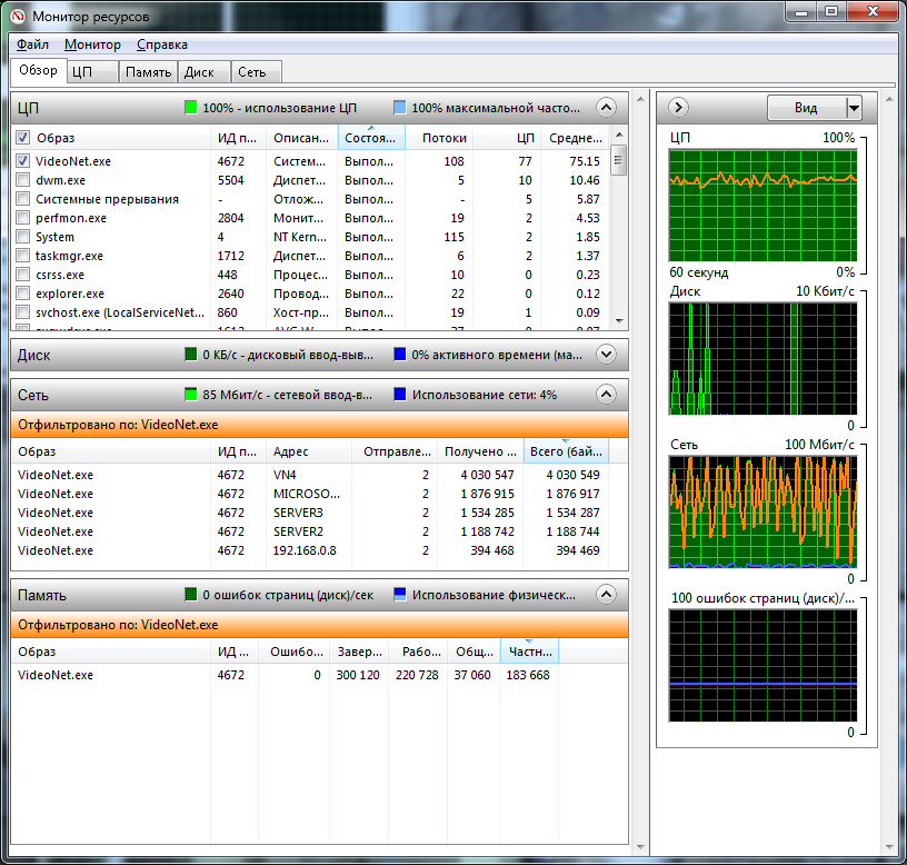

Проводя эксперименты далее обнаружил следующую особенность - включил режим 6х6 камер при разрешении 1920x1200 по мере добавления новых камер в этот режим монитора качество постепенно начинает ухудшаться, и когда работают все 36 камер - картинки все покрыты квадратами...
В мониторе ресурсов видеонет "съедает" 77 % процессора, сеть загружена на 90 Мбит в среднем (сеть 1 Гб).

intersat писал(а):Проводя эксперименты далее обнаружил следующую особенность - включил режим 6х6 камер при разрешении 1920x1200 по мере добавления новых камер в этот режим монитора качество постепенно начинает ухудшаться, и когда работают все 36 камер - картинки все покрыты квадратами...
прошу прислать новый САВ с данным разрешением в ОС и скриншот экрана 6х6 (в bmp-формате).

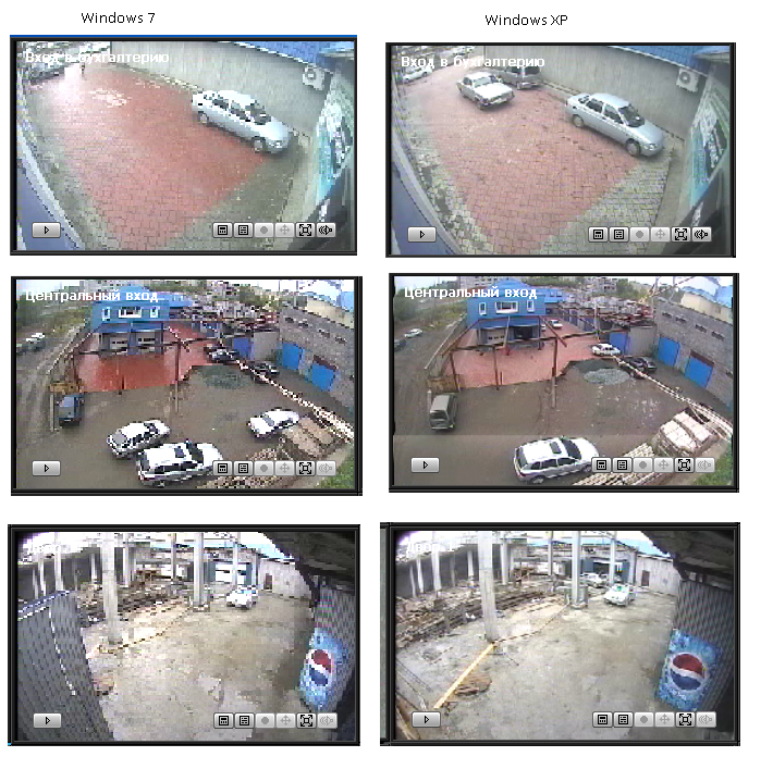

Сообщение intersat » 07 авг 2009, 13:44
Сфотографировать толком не получилось - нифига не видно, но получилось сделать удачный скриншот и нарезать из него кадры, в сравнении с XP. Наслаждайтесь :)
До этого поменял видеокарту с GF6600 (256Mb) на GF8600GT (512Mb) с поддержкой DX10, думал проблема в нем, после включения несколько минут видео было в порядке, потом я открыл одну камеру на весь экран и свернул ее, и все в итоге то что вы видите на прикрепленном скрине.

Сообщение dr0m0k » 07 авг 2009, 14:14
а W7 обновление запускал? запусти - пусть обновится и дровишки новые видяшные скачает..
