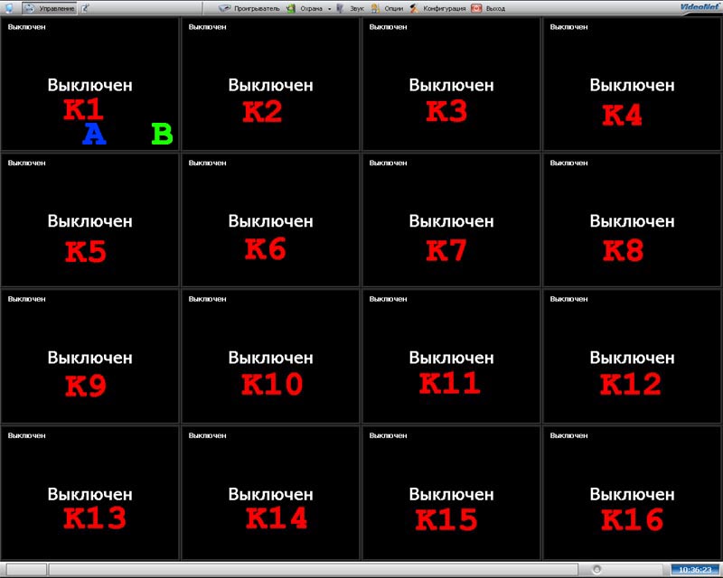

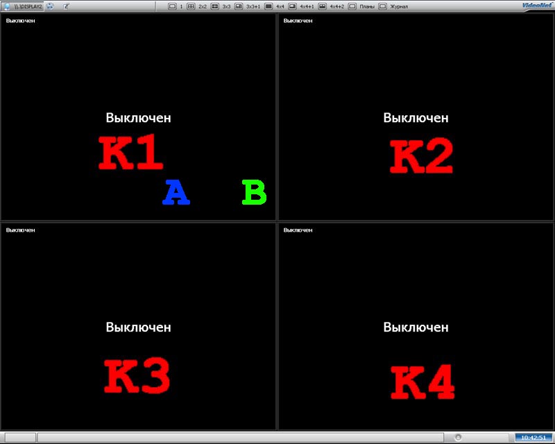

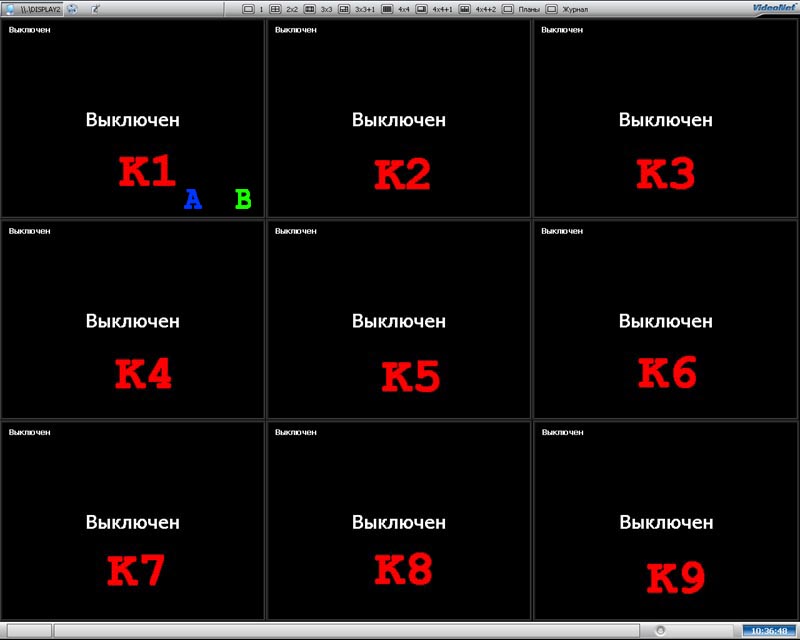

При смене режима отображения не сохраняется принадлежность камер к видеоокнам.
То есть, если в любом из режимов сменить в видеоокне камеру, то эта камера так же с мениться и в другом режиме.
[black][h5]
Пример:
при смене камеры А на камеру В в левом верхнем углу в режиме 2х2, то и в режиме 3х3 и 4х4 в левом верхнем окне будет камера В.

Дело в том что в системе VideoNet по умолчанию нумерация всех видеоокон одинаковая. То есть, если в видеоокне 1 выбрать вместо камеры Акамеру В, то и во всех режимах, где есть видеоокно 1, будет показывать камера В.
Для изменения данных параметров необходимо заново конфигурировать все режимы:
1) для этого, удаляем все видеоокна в выбраном режиме
2) добавляем новые ОКНА с помощью мастера
3)
4) создаем новые окна, не присутствующие в системе
5) указываем их количество
6)
7) и в конечном итоге получаем, что у нас появились новые окна с последующими номерами.
В данной конфигураци, при смене камеры в видеоокне в одном режиме работы, в другом режиме работы этого видеокна не будет, а значит и не будет сменяться камера.
