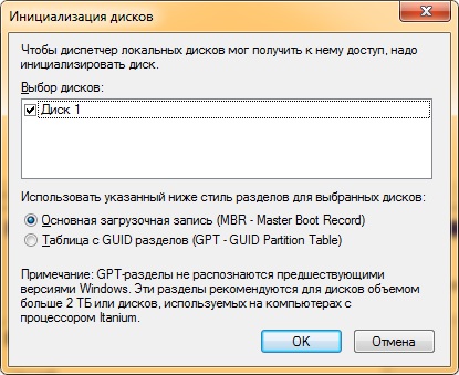

Сообщение Vycheslav » 23 дек 2009, 19:36
проблему 2Тб можно решить если инициализировать диски как GUID
не знаю как в ХР а в вин7 это проходит, хотя где то на форумах видел что ХР SP3 и Vista SP2 позволяют такой фокус, только систему на GUID не установить это годится только для видеоархива

Vycheslav писал(а):проблему 2Тб можно решить если инициализировать диски как GUID
Конечно, Вы сможете создать раздел более 2TB, используя GPT (GUID Partition Table), но под несерверной операционной системой (Windows XP, Windows Vista) это никак не поможет использовать в VideoNet суммарный объем подключенных томов более 2TB.
Это вещи, не связанные друг с другом. :)

Stranger писал(а):Конечно, Вы сможете создать раздел более 2TB, используя GPT (GUID Partition Table)...
Windows XP GPT не поддерживает, на сколько я помню.

По GPT , help Майкрософта
Диски с таблицей GPT поддерживаются только Windows XP 64-Bit Edition, 64-разрядной версией Windows Server 2003, Enterprise Edition и 64-разрядной версией Windows Server 2003, Datacenter Edition. Нельзя переместить GPT-диск на компьютер, работающий под управлением 32-разрядной версии Windows XP или операционной системой семейства Windows Server 2003. В оснастке «Управление дисками» на компьютере с 32-разрядной версией Windows XP или операционной системой семейства Windows Server 2003 GPT-диск отображается как базовый MBR-диск с одним разделом, занимающим весь диск, однако данные на таком диске остаются недоступными.
