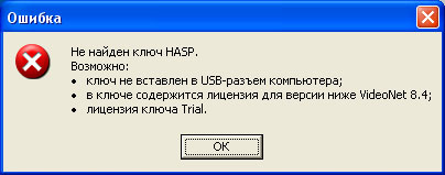

Данная процедура бесплатна, и доступна только для зарегистрированных в службе тех поддержки пользователей системы VideoNet. Для обновления лицензии в вашем ключе необходимо отправить запрос в службу тех поддержки по адресу Support@videonet с просьбой выслать обновленную прошивку для вашего ключа № … с возможностью запуска утилиты StorageRecovery
в противном случае будет выдаваться следующее сообщение:
Ps
Ключи с лицензией Trial не могут содержать в себе поддержку Storage_recovery.
