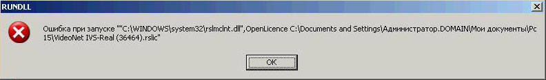

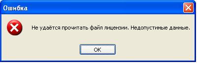

в случае если при попытке загрузки лицензии в ключ хасп возникают ошибки:
или
или система VideoNet не установлена на данном компьютере, то необходимо установить драйвера на ключ хасп, а так же
необходимо установить обновленную версию RSLM Tools, а так же проверить выключена ли функциональность DEP.
Еесли не выключена, то необходимо в БИОСе материнской платы, в настройках CPU отключить функциональность ExecuteDisableBit (в зависимости от типа материнской платы данный параметр может называеться XDBit, NXBit, DataPreventionMode и тд)
