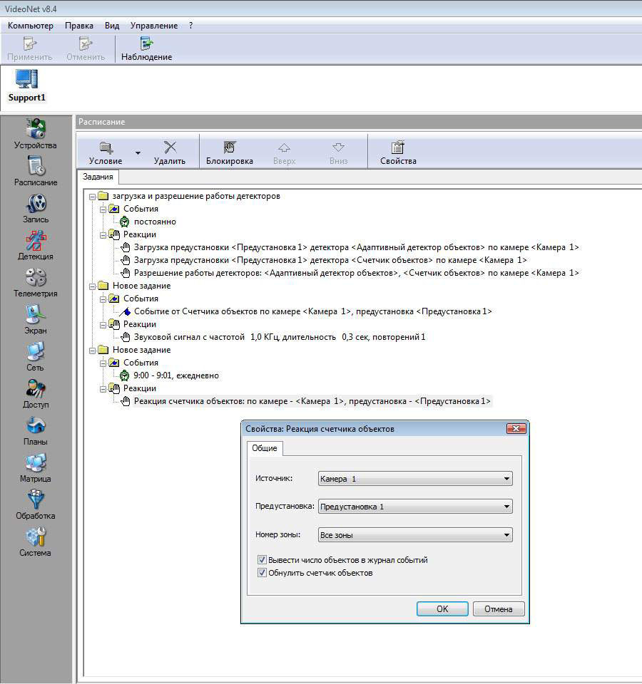

Max писал(а):а что в настройке счетчика у вас вызывает сложности ???
Max писал(а):так у вас сам счетчик настроен в VideoNet ???

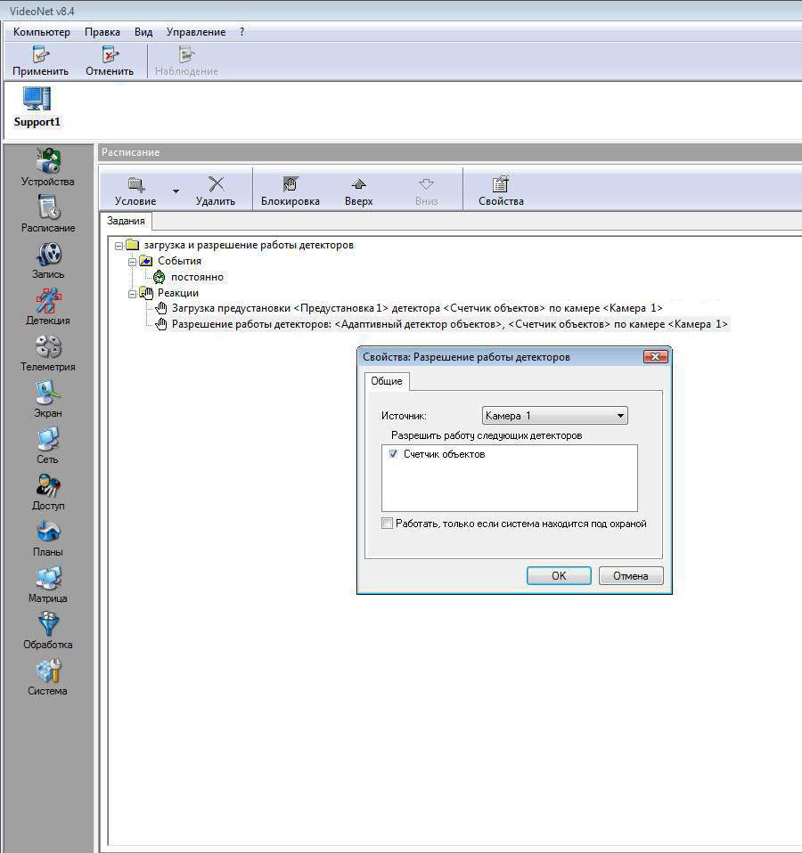

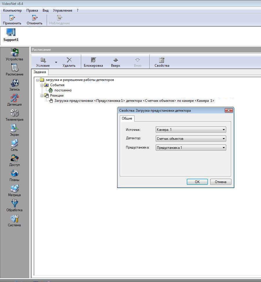

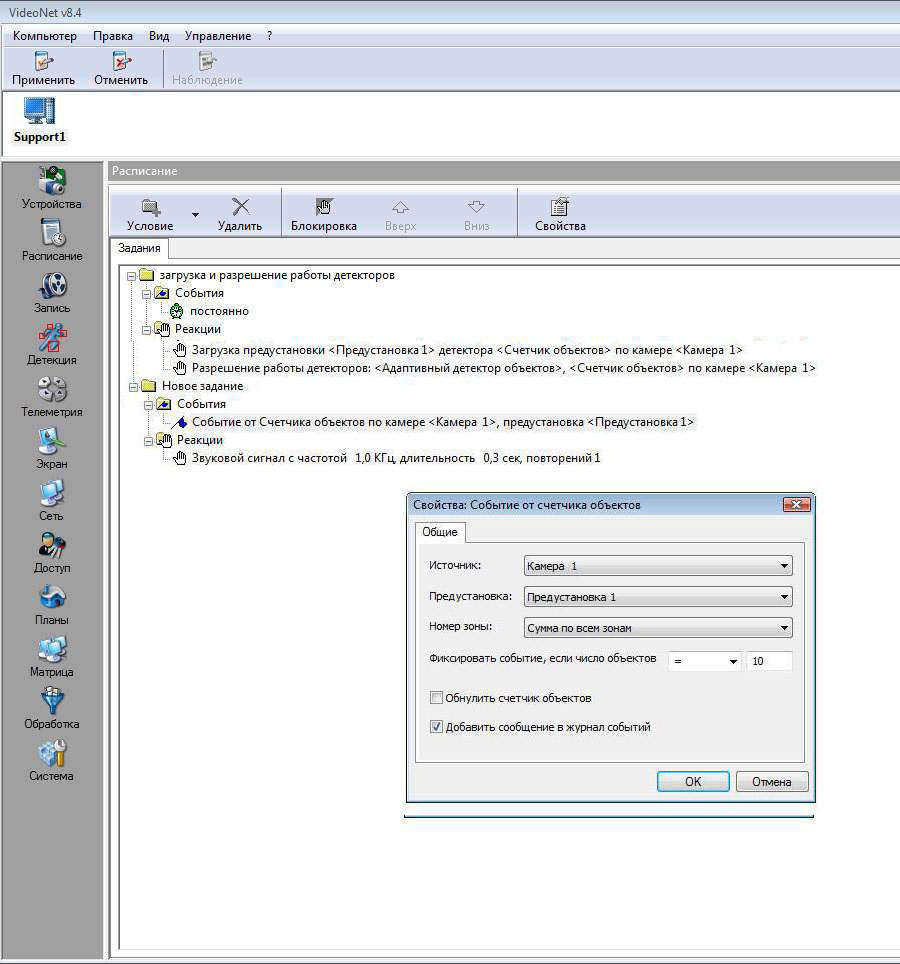

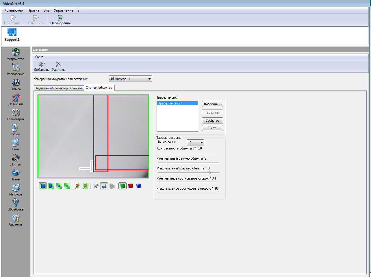

расписание верно настроено и не заблокированно (загружены предустановки и разрешена работа всем элементам счетчика), настроены параметры самого счетчика (зоны, размеры и тд), настроен ли АДО и тд?
в руководстве пользователя рекомендую почитать раздел 3.2.2.6. Настройка и тестирование параметров зоны детекции движения
адаптивного детектора объектов
