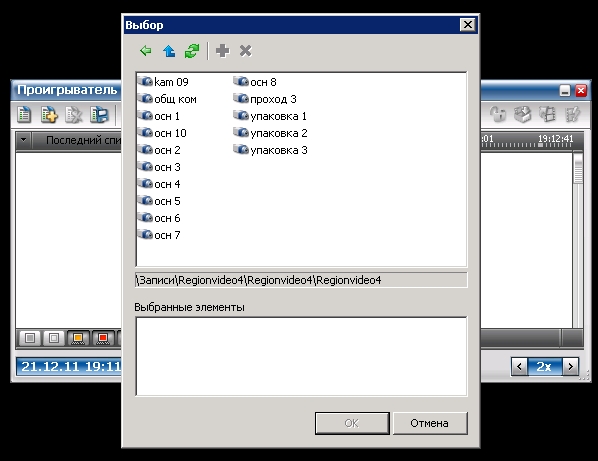

Здравствуйте!
Столкнулись со следующей проблемой: несколько камер пропали из списка воспроизведения в проигрывателе, чтобы можно было посмотреть запись. Т.е. в списке камер для добавления их просто нет. Хотя онлайн они показывают.
Переустановка программы, дров на видеобластер и hasp ключ эффекта не дала.
Подскажите, в чём может быть проблема?
Заранее спасибо!

если камер нет в списке и после нажатия кнопки обновления тоже, то значит, что записи по этим камерам нет! значит надо разбиратьс япочему не ведется запись.

Спасибо за помощь специалисту поддержки. Теперь сам же отвечу на свои вопросы:
У меня в расписании всё было почему то перепутано:
После исправления все камеры встали на своё место и появились исчезнувшие.
Ещё спасибо за пояснение причины дублирования камер:
Либо дожидаемся полной перезаписи архива и дубликаты исчезают (зависит от того, сколько архив держит запись), либо удаляем все архивы при выключенной программе. Происходит это из за того, что на компьютер загружается сохраненная конфигурация. Оказывается, сохранение и подгрузка сохраненной конфигурации создана не для восстановления системы на одном компе, а для дублирования её на других - этого я не знал :)
Ещё раз спасибо за оперативную и ответственную помощь! ;)

Astradyne писал(а):Оказывается, сохранение и подгрузка сохраненной конфигурации создана не для восстановления системы на одном компе, а для дублирования её на других - этого я не знал :)
Чуть-чуть поправлю: так было до версии VideoNet 8.8. В данной версии конфигурация сохраняется полностью, а восстановление возможно в двух режимах:
1. Для тиражирования одной и той же конфигурации на разные компьютеры (как в более ранних версиях).
2. Для полного восстановления конфигурации только на одном компьютере (тиражирование недопустимо).

Уж надоело говорить об одном и том же, зачем этот макрос про каб-файл, на форуме, Этот специалист мог бы написать проще :
"Прочитайте пожалуйста все мои предыдущие сообщения, там написано одно и тоже !"
Теперь почему у вас в расписании перепутано. Конечно, если событие от детектора 15 камеры, а реакция на функцию на 2 камеру , то не мудрено, что одни камеры у вас пишут, а другие нет. Скорее всего вы переименовывали камеры, так иногда делают, чтобы привязать их к определённой трансляции. Например меняли бластера или переставляли входы.
Далее : Чтобы камеры не дублировались в архиве в предыдущих версиях (при импорте конфига) чем 8.8.
(Кстати Stranger был вроде против полного конфига, но по-моему получилось здорово ! ),
нужно копировать - замещать ветку реестра.
