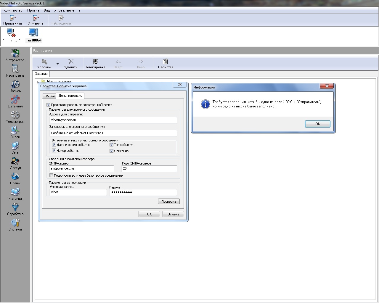

У меня "событие журнала" вообще не работает и пишет при этом какую то ерунду:
Не удалось ретранслировать сообщение из Журнала событий на: vibat@yandex.ru, текст ошибки
(Требуется заполнить хотя бы одно из полей "От" и "Отправитель", но ни одно из них не было заполнено. ).
скриншот

кусок журнала не выслать, но можно воспользоваться событием "Событие журнала" , которое и показано на скрине Vibat-а и отфильтровать только события подтверждения. Если же отправлять все события, то в случае сбоя системы или слишком частых сработок детектора движения можно запросто попасть в спам-лист.

dr0m0k писал(а):2 Vibat:
В поле "учетная запись" напиши vibat@yandex.ru и всё будет!
Да это без разницы , и так и так ( с собакой и без собаки) отправляет на 32-битной ОС. У меня VideoNet работает на Windows 7 Proff 64-bit.
Проверь, сам увидишь.
Re: Как? Выборка из журнала с отправкой на почту
Сообщение Stranger » 20 дек 2012, 12:36
К сожалению, разница есть. Необходимо указывать полную учетную запись.
В XP x86 у меня пишет "Успешно отправлено" в обоих случаях, но реально сообщение приходит только при указании полной учетки.
В W7 x64 при указании только имени отображается именно Ваше сообщение об ошибке. При указании полного адреса пишет "Успешно отправлено" и сообщение приходит.
Вот такие особенности реализации MAPI в разных операционках...

Под багом Вы имеете ввиду проблемы при указании неполной учетной записи?
В очередной раз повторюсь - так работает MAPI (Messaging Application Programming Interface), входящий в состав конкретной операционной системы.
Про яндекс: я против :), поскольку сегодня проверял. При указании имени без домена (моей конкретной учетки) сообщения до адресата не доходят, при указании полной учетки - доходят без проблем.

Вообщем разобрался окончательно. Не надо было искать лёгких путей, а надо прописывать адреса полностью.
В случае с выводом при отправке диагностики на e-mail также решилась проблема "кракозябров" заменой cdosys.dll, а то что "не доходил транспорт" smtp - пропиской шлюза где предпочитаемый DSN сервер ( в свойствах адаптера).
