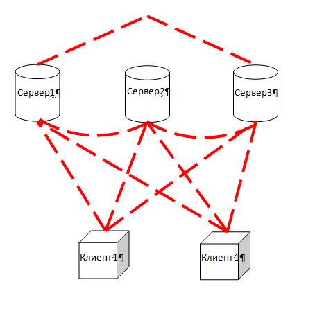

Можно ли 3 сервера на каждом по 12 камер объеденить в такую сеть,ч тобы доступ к камерам был с любого сервера к любой камере!
на данный момент сделана сетевая матрица , при которой один сервер имеет доступ к 2 клиентам. каждый клиент имеент доступ к серверу, но клиенты между собой не связаны? Сожно ли все это сделать технически , если лицензия IVS REAL на всех серверах. ограничение по планам и маршрутизации!

Сообщение Max » 20 ноя 2008, 10:50
сложности никакой нет.
главное не запутаться логически реализовывая приложенную схему настройки соединения всех серверов и клиентов.
при реализации данной схемы все камеры будут доступны с любой точки комплекса.
необходимо каждый сервер соеденить со всеми другими.

Сообщение Afoniks » 22 ноя 2008, 12:32
Все заработало, но видео подтормаживает на удаленных компах и в проигрователе тормозит при просмотре удаленных камер. в диспетчере показывает загрузку сети всего на 20 %, почему же так все плохо!

Сообщение Max » 24 ноя 2008, 11:36
Afoniks писал(а):Все заработало, но видео подтормаживает на удаленных компах и в проигрователе тормозит при просмотре удаленных камер. в диспетчере показывает загрузку сети всего на 20 %, почему же так все плохо!
а какова загрузка CPU ???
Сообщение Afoniks » 25 ноя 2008, 16:26
загрузка постоянно около 80-95 процентов. По всем источникам всегда идет запись.

Сообщение Vycheslav » 25 ноя 2008, 16:45
Afoniks писал(а):загрузка постоянно около 80-95 процентов. По всем источникам всегда идет запись.
80-95 это много, необходимо снизить нагрузку, убавить качество, разрешение или\и частоту кадров в записи,
P.S. на клиентах можно тоже регулировать качество и частоту кадров, есть такая кнопочка в правом нижнем углу видеоокна,
