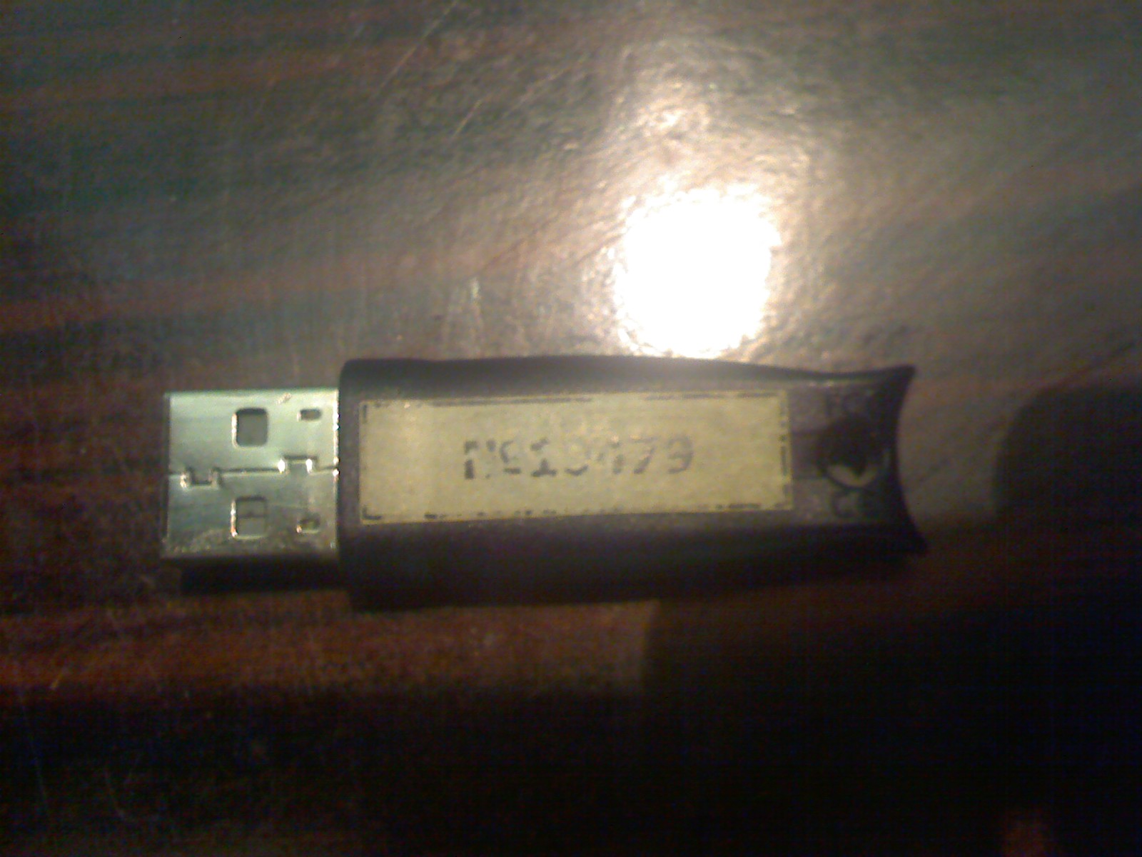

Добрый день!Вот досталась в наследство Ваша система видеонаблюдения-ни
документов ни дисков,один ключ,а на днях вообще накрылась-хочу
востановить-и для начала бы хотелось определить номер-хасп ключа чтоб
было все законно..Не поможете с утилитой?На ключе номер есть-но плохо
читается-возможно 10 479 фото прилагается...В кратце о

Сообщение dr0m0k » 11 дек 2009, 08:51
вторая цифра может быть и 9, для точного определения обртаись в саппорт, заполни анкету и опиши проблему или дай ссылку на этот топик - тебе вышлют утилиту для точного определения ID ключа, чтобы можно было заказать прошивку до 8.4, ну или дадут линк на 8.2

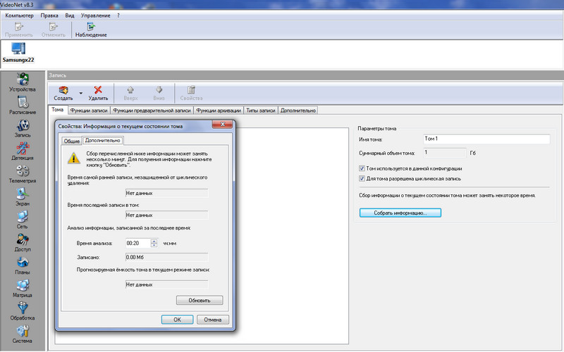

Сообщение DaveG30 » 19 дек 2009, 09:30
Еще вопрос-я указал путь записи на отдельный диск,он на 110 гигов..Мне интересно-на какое время перезапись расчитана-как узнать?За сколько времени он забьется и начнет перезаписывать?Где бы посмотреть? :roll:
DaveG30
Сообщений: 14
Сообщение Vycheslav » 19 дек 2009, 10:48
DaveG30 писал(а):Еще вопрос-я указал путь записи на отдельный диск,он на 110 гигов..Мне интересно-на какое время перезапись расчитана-как узнать?За сколько времени он забьется и начнет перезаписывать?Где бы посмотреть? :roll:
смотри конфигурация-запись-Тома-собрать информацию
