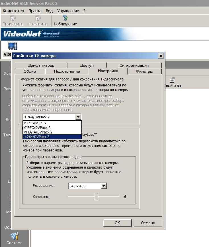

Сообщение Vibat » 28 мар 2013, 20:15
Настройки - сбрасываются.
Отмазки некоторых сотрудников Скайроса - раздражают.
Примитивность и скудность настроек VideoNet при работе с IP устройствами - поражает своей ограниченностью.
по факту :
MJPEG-MJPEG - без ограничения темпа
MJPEG- DVPack2 - без ограничения темпа
MPEG-4 - DVPack2 - используют настройки fps камеры
H-264 - DVPack2 - используют настройки fps камеры
скриншот прилагается :
bombimbom - спасибо за помощь, буду использовать режим H-264 - DVPack2
