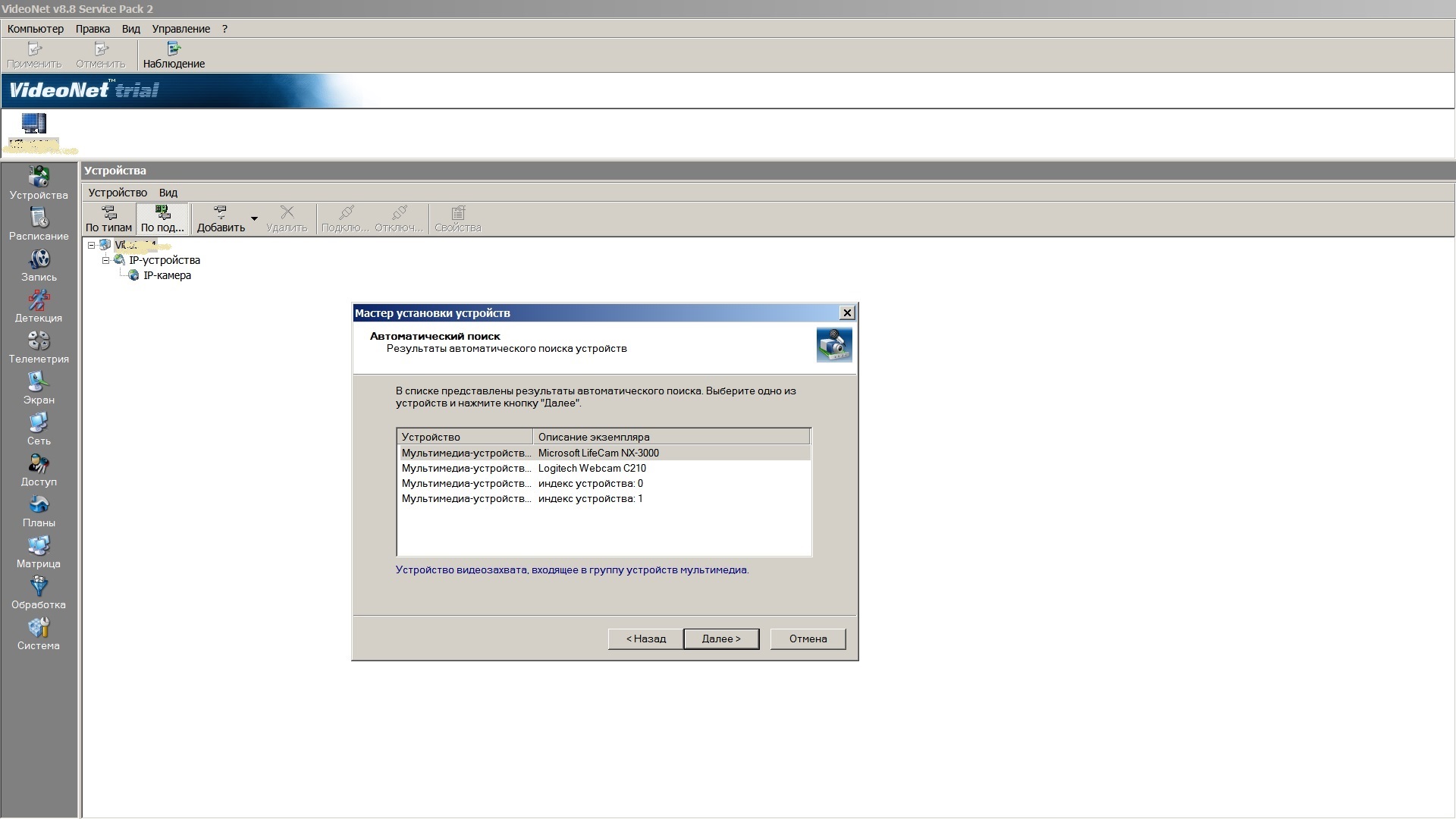

Попробовал подключить 2 (две) usb-веб камеры к поддерживающему такую работу VideoNet 8.8 sp.2
Камеры Microsoft LifeCam NX-3000 и Logitech C210
В операционной системе каждая такая камера работает, работают и одновременно, каждая в своём приложении .
Но VideoNet , хоть он и обнаруживает автоматическим поиском эти камеры (скриншот) работает только одна из них, обычно первая подключаемая.
Вторая не показывает и выводит ошибку захвата и красное окно.
