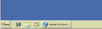

На одном из объектов столкнулся с тем что при синхронизации x86 системы нормально закрываются и запускаются снова, а
а на x64 системемах videonet закрывается , но не запускается заново - висит в панели задач свернутым, приходится перезагружать компьютер (если снять процесс через диспетчер задач - слетают драйвера на платы видеозахвата).
