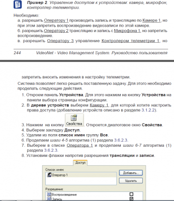

Доступ к камерам нужно изменить на сервере

я уже несколько раз объяснил и даже скриншот из мануала добавил .. Что не получается ?
если хочется потроллить , то пожалуй я кормлю тебя в последний раз
нужно в свойствах камеры ( на том компьютеры - куда они подключены и добавлены) , на закладке доступ , удалить пользователя Все , добавить всех остальных пользователей системы ;
далее у пользователя Оператор_1 в окне "Разрешения" снять галку Воспроизведение
После применения данных настроек камера для текущего Оператора _1 будет видна в трансляции, он сможет записывать экстренной записью, но не сможет видеть эту камеру в архиве.
Таким же образом нужно настроить все камеры (микрофоны, если есть )
