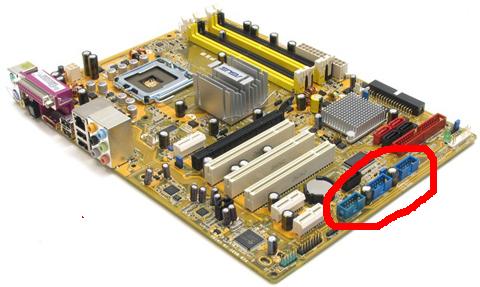

А я проще поступил на мамке есть спец разъёмчик и к нему прицепляется планка с СОМ-разъёмом (или как оно там правильно называется). Рад если смог помочь.

Сообщение dimon » 20 окт 2007, 12:49
mech писал(а):А я проще поступил на мамке есть спец разъёмчик и к нему прицепляется планка с СОМ-разъёмом (или как оно там правильно называется). Рад если смог помочь.
http://asustek.ru/catalog/show.php?idx= ... 534&arch=0
Не уверен, не пиши :D
(ком порта там нет, LPT есть)
dimon
Сообщение Vibat » 20 окт 2007, 16:23
Он же сказал, что "проще поступил" - значит подключил.
:lol:

Сообщение dr0m0k » 21 окт 2007, 20:57
я подключал обычный COM-портовый MOXA через адаптер USB-COM типа такого http://www.nix.ru/autocatalog/adapters_ ... 10555.html
Сообщение mech » 22 окт 2007, 01:58
dimon писал(а):Не уверен, не пиши :D
Вообще-то есть вот тут, смотри внимательнее!!! :wink:
С уважением, ведущий специалист
ОАО "Дальавтоматика"
Дмитрий Сырников
mech
Сообщений: 21
Сообщение Vibat » 22 окт 2007, 07:02
Тоже не совсем верно
Вот здесь видно ближе:
http://nix.ru/autocatalog/motherboards_ ... 8_main.jpg
Первый слева из них действительно com
Последний раз редактировалось Vibat 22 окт 2007, 19:23, всего редактировалось 1 раз.
Сообщение Predator » 22 окт 2007, 09:09
Для подключения 4-х камер использовали MOXA СP-134U-I-DB25
(http://www.nnz-ipc.ru/cgi-bin/main.pl?m ... &sait=moxa)
Работает отлично.
А по поводу отсутствия СОМ портов на мат.платах, хочу сказать, что действительно практически на всех современных платах нет СОМ порта на задней панели разъемов, но это не означает что их там совсем нет, надо внимательнее читать спецификацию платы на сайте производителя ( http://www.asus.com.tw/products4.aspx?m ... 3=307&l4=0 ), особенно внимательно пункт Internal I/O Connectors.

Сообщение dimon » 22 окт 2007, 17:08
вот засада!
здесь СОМ порта нет! (в спецификации)
а здесь он есть!
