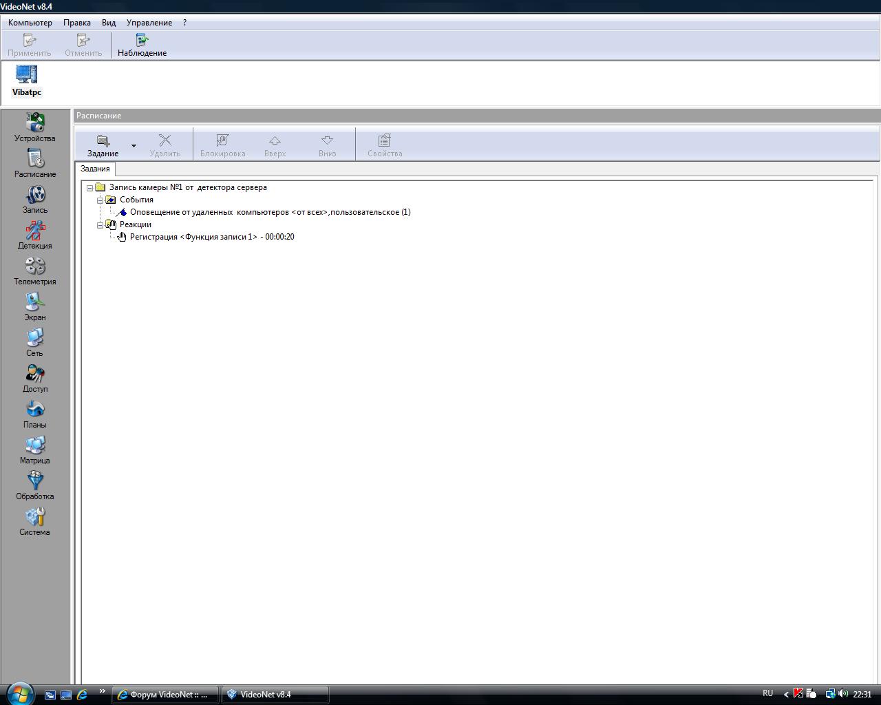

Сообщение Vibat » 24 ноя 2008, 18:24
Основной комп - это сервер, на нем платы захвата.
В расписание реакция на детектор движения "оповещение удаленных компьютеров, пользовательское, 1.
Удаленный комп, клиент, плат нет.
в расписании ЗАДАНИЕ
- оповещение от удаленных компьютеров, поль.1
- реакция (пиши что надо)

Сообщение Vibat » 24 ноя 2008, 18:43
на сервере запись то по детекции происходит ?
в задании для камеры, строчкой ниже , где реакция:
"оповещение .. уд. комп.1."
если на сервере не происходит, то там сначала надо настроить
если лицензия RO=X Light пешочком на сервер
если IVS-v8 или real, то можно все с одного настроить
