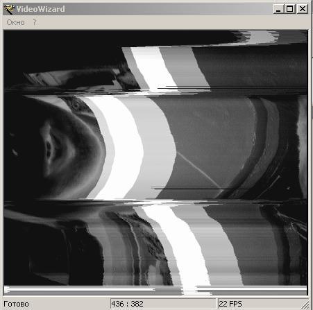

В Wizard показывает, но постоянно пропадает, и с жуткими помехами

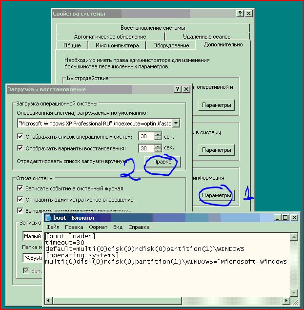

в файле boot.ini сделать следующие изменения:
по возможности прошу разместить скриншоты искажений.

Подскажите где лежит файл boot.ini???

Сообщение Flash » 13 мар 2009, 12:47
вот скрины

Сообщение Vibat » 13 мар 2009, 13:25
Такая картинка на камерах подключенных с помощью трансмиттеров по витой паре. Помогает поменять полярность. :D
Для проверки рекомендую подключить на аналоговый монитор. :lol:
у вас камеры подключаются через активное оборудование (приёмо-передатчики) или напрямую ???
на счет файла - я так понимаю вы не большой специалист в области ОС, поэтому настоятельно рекомендую обратиться к человеку обладающим достаточным багажем знаний, для конфигурирования ОС. может случиться так что вы из-за неверных действий (по незнанию) погубите ОС.
файл boot.ini лучше редактировать через оснастку свойств системы.

Спасибо, изменил boot, камера подключена напрямую

Flash писал(а):при подключении камеры,если смотреть через VideoWizard видео очень плохое с помехами и постоянно пропадает, в режиме просмотра в Videonet, нажимаю на выбор камеры, но ничего не происходит, а только подвисает...Выдает в журнале: "Ошибка в подсистеме видео вывода. CreateImage-CreateSurface 0ч88760233. Подскажите как быть?
Искажения изображения в VideoWizard, возможно, вызваны некачественным видеосигналом. Попробуйте переключить проблемную камеру на видеовход, принадлежащий другому АЦП (входы 1, 2, 3, 4 платы захвата Power VN4 принадлежат разным АЦП). Если на всех перечисленных входах проблемная камера отображается с одинаковыми искажениями, то, вероятно, сигнал с данной камеры далек от требуемых стандартов, либо имеется проблема корректности подключения камеры (перепутана полярность подключения, плохой котакт в разъеме, некачественный кабель, и т.п).
