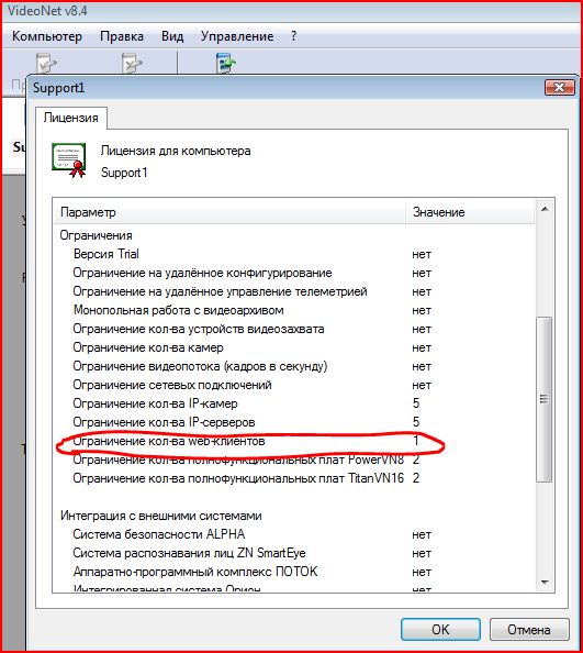

Добрый день. Опишите пожалуйста еще раз как настраивать веб клиент. У меня одна машина VideoNet8.4, к которой непосркдственно подключены камеры(Power VN4 Pro, 2шт с платами расширения на 16 каналов), вторая работает по сети просто для просмотра, без подключенных к ней камер. На первую(с камерами что) по второй сетевухе приходит интернет и установлен веб клиент. Пользователя прописал в правах, однако при заходе через веб, в поле логин\пароль после ввода появляется надпись"Ошибка. Превышено количество одновременных подключений к серверу VideoNet. Повторите попытку позже. " Я один пытаюсь разобратся, кроме меня ни кто параллельно не пытался входить. Причем пробовал вводить пользователя которого несуществует, или без пароля(ради интереса) но надпись не менялась - выдовала не ошибку логин\пароль, а ту же про кол. пользователей. Подскажите что не так, или что надо сделать?

скорее всего в лицензии вашего сервера VideoNet отсутствует модуль разрешающий работу Web интерфейса (SM-Web Client "Доступ к системе VideoNet с помощью web-браузера MS Internet Explorer").
если вам необходим данный функционал вы можете его приобрести.
в случае если у вас есть данный модуль - прошу связаться с нашей службой по телефону (812) 448-10-10.
раздел лицензия на вашем сервере Web трансляции должен содержать данный параметр и быть отличным от нуля.

Сообщение Ru_oleg » 20 май 2009, 14:00
Sorry, не дочитал...
Да там стоит 0.
можно ли приобрести веб лицензию отдельно и присоеденить к существующей, или надо покупать новую лицензию на сервер, включающую уже веб?

Сообщение Max » 20 май 2009, 14:16
Ru_oleg писал(а):Sorry, не дочитал...
Да там стоит 0.
да конечно докупить можно.
пример расширения лицензии есть в нашем FAQ'e
