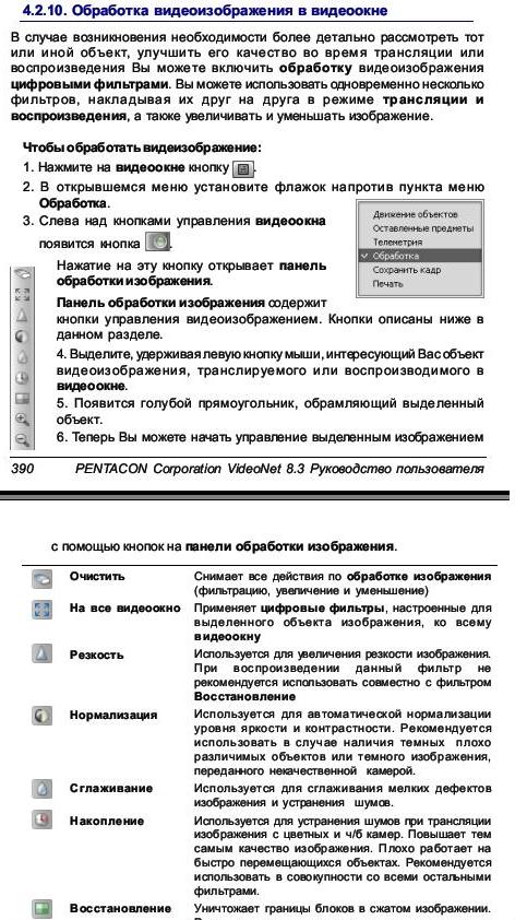

Перегрузить комп, настроить фокус на камере и убрать программное увеличение в окошке камеры.

А зум убрать в окне просто. В любом окне трансляции есть кнопки управления (их можно и убрать). Ваша - НАСТРОЙКА-ОБРАБОТКА, стоит галка, слева в окне столбик с различными кнопочками ..
Выделив всю зону или часть её, и нажав + , включаеться зум ..
Не ленись, попробуй сам..
Или нужен скриншот или ролик :D ?
