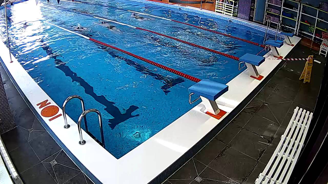

Скажите пожалуйста почему в Видеонет урезается картинка по вертикали с камеры.
Камера HiWatch DS-I128.
Если в настройках камеры выставляю 1280х720P, то картинка в Видеонет не обрезается, а если 1280х960 то обрезается.
Подключение камеры по rtsp.

Вы приложили два скриншота:
В первом случае скриншот имеет разрешение 1280х960 и на нем картинка не обрезана.
Во втором случае скриншот имеет разрешение 1280х720 и на нем картинка обрезана сверху и снизу.
Вероятнее всего кроп кадра при уменьшении разрешения по вертикали делает сама камера.

Akuma писал(а):Вы приложили два скриншота:
Для проверки, сигнал с камеры подали на другую программу видеонаблюдения, там не обрезано, верхний скрин как раз с неё.

Установите в камере разрешение 1280х960 и после этого передобавьте ее в VideoNet.

Akuma писал(а):Установите в камере разрешение 1280х960 и после этого передобавьте ее в VideoNet.
Получилось. Спасибо.
