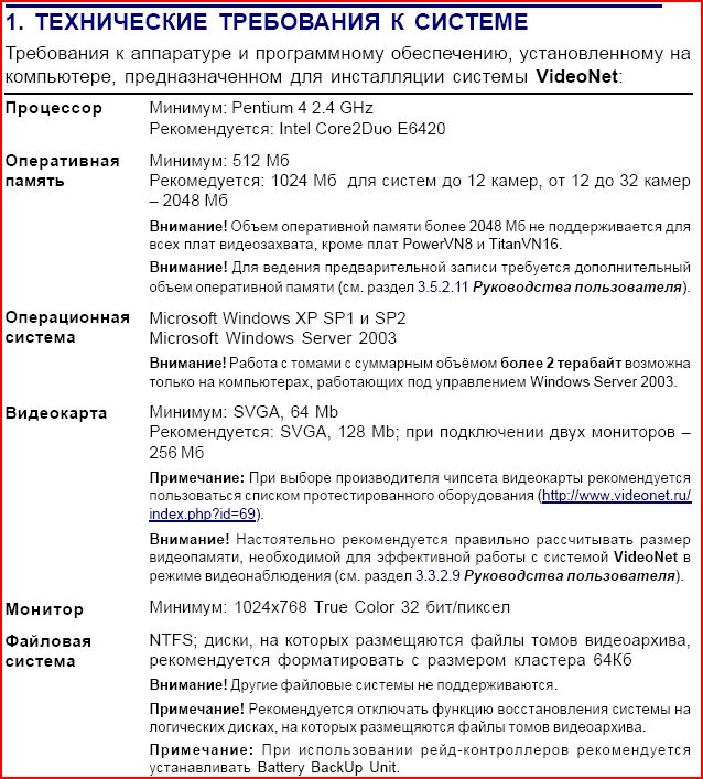

проблема неудовлетворительной картинки связанна с тем что, в кодеке DVPack2 используется набор инструкций SSE2, поддержка которых присутствует в процессорах Intel, начиная с P-IV и выше.
более того - рекомендую посмотреть на требования системы VideoNet к платформе (AMD и P-III в списке поддерживаемых платформ для VideoNet 8X - нет).

Мах рекомендует, и в мануале тоже рекомендуеться, но совсем не означает, что работать не будет, ставь на свой страх и риск, и как раз для таких случаев два варианта кодеков ..
