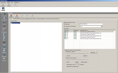

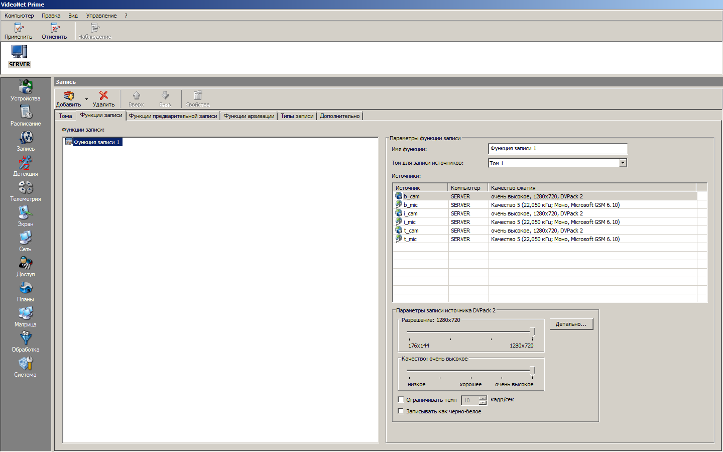

Пробовал ставить VN Prime на двух ПК поочередно, на одном 2008R2, на другом ХР. Настраиваю всё локально, добавлял ИП-оборудование, ставил автоматический поиск, он находил камеру по ип`ишнику, добавлял её в дерево и под ней был "Вход аудио 1", на него щелкал правой кнопкой и добавлял "микрофон", назвал "b_mic"
Всего в наличие 3 одинаковых ИП-камеры, вся конфа в приложенных файлах.

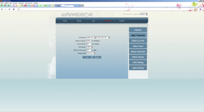

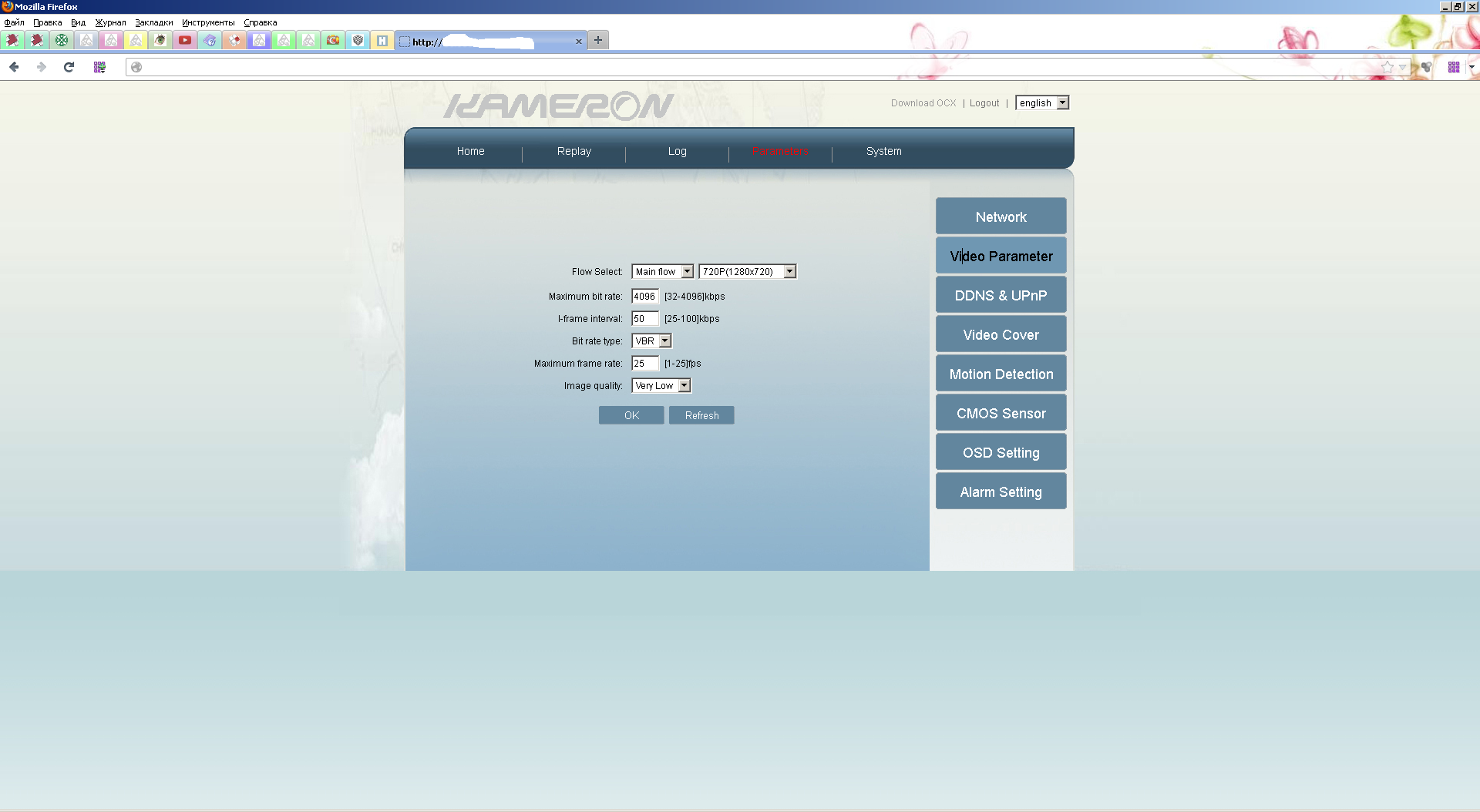

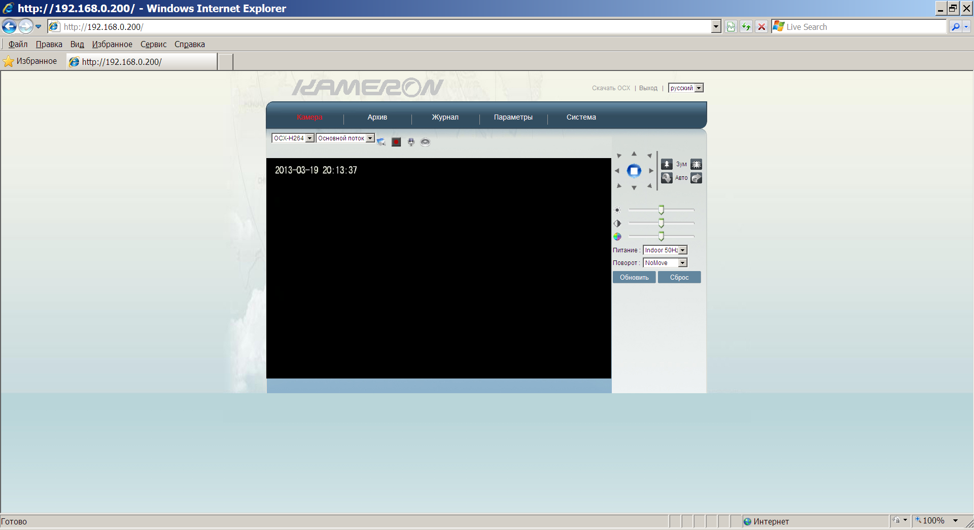

Сообщение demonru » 19 мар 2013, 16:18
Вот такая веб-морда у камеры
Видео черно потому что свет выключен в комнате. Когда заходишь на веб-морду звука сразу нет. Что бы пошел звук из колонок ПК, нужно нажать кнопку с изображением микрофона или динамика над видео-фреймом.

Попробуй кодек с максимальным качеством, кстати а почему ты качество записи audio такое низкое поставил...? Ставь максимальное(битрейт несравним с видео). хотя конечно если у тебя "щелчки" тут дело не в кодеке.

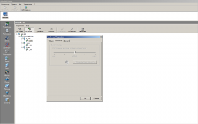

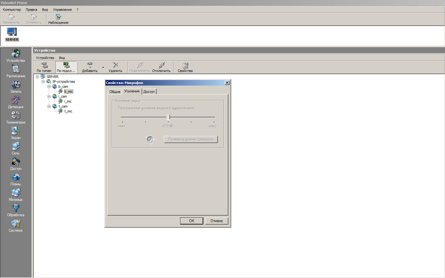

прежде чем создавать функцию записи для микрофона, нужно его послушать
- допустим через браузер слышно - значит микрофон исправен :)
- но вкладке устройства - микрофон - усиление - проверка уровня громкости кнопка должна быть активна и по нажатию звук слышен
если кнопка не активна, и ничего не слышно, смысл настраивать функцию аудиозаписи ?? ясно дело кроме щелчков ничего не услышите

Vibat писал(а): - но вкладке устройства - микрофон - усиление - проверка уровня громкости кнопка должна быть активна и по нажатию звук слышен
Ну кто бы знал в каких случаях бегунок усиления бывает активен , а в каких нет ))

- усиление звука действительно всегда недоступно для IP устройств (но это еще одно подтверждение о непобедимости аналога)
но микрофон-то можно синхронизировать в свойствах камеры и слушать в трансляции , можно просто нажать кнопку "звук" на панели режимов

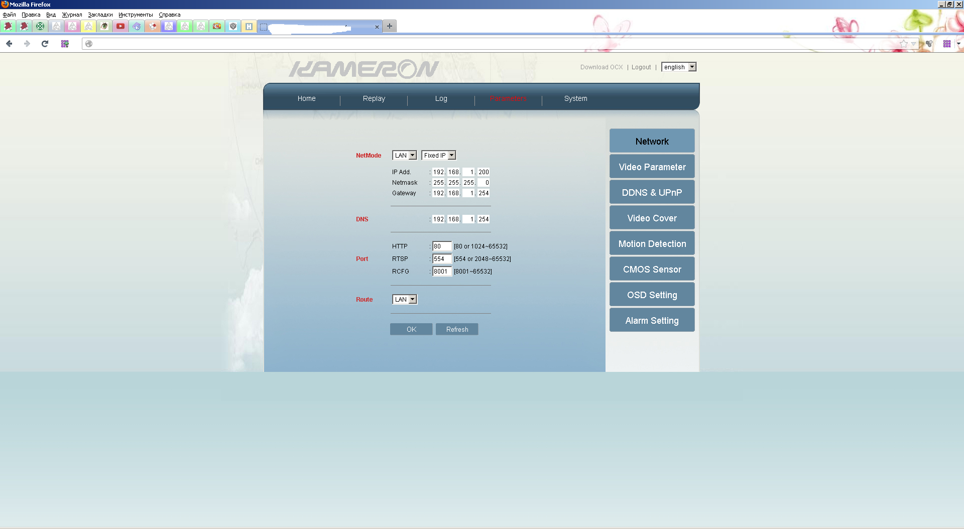

2 Scharf
В настройках на веб-морде камеры нет ничего напоминающего о вкл\выкл линейных или микрофонных входов\выходов, кроме вот этих двух пиктограмм динамика и микрофона.
А где взять эту кнопку сохранения настроек? )))

Микрофон в свойствах камеры синхронизировал, переключаю интерфейс в "Наблюдение", захожу в "Звук", бегунок не активен, нажимаю на значок динамика и слышу тот же самый треск.
А это не она ли..рядом с кнопкой микрофона....слева...(смотрю твой рисунок...)

Сообщение demonru » 20 мар 2013, 08:09
2 Vibat
Да, техподдержка Макроскопа ответила мне утром, что моя камера полностью поддерживается, попробую пробную версию их ПО, отпишусь.
Техподдержка Видеонета мне так и не ответила за всё это время, запрос я создавал параллельно публикации этой темы на форуме.
2 Scharf
Нет, это кнопка начала записи, если вставлена sd карта.
