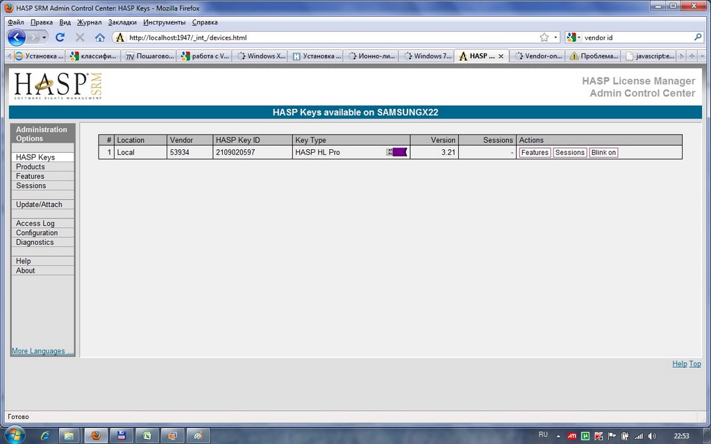

На моем примере:
Вендор 53934 - ключ принадлежит пользователям VideoNet
версии 2.16 - требует обновления firmware

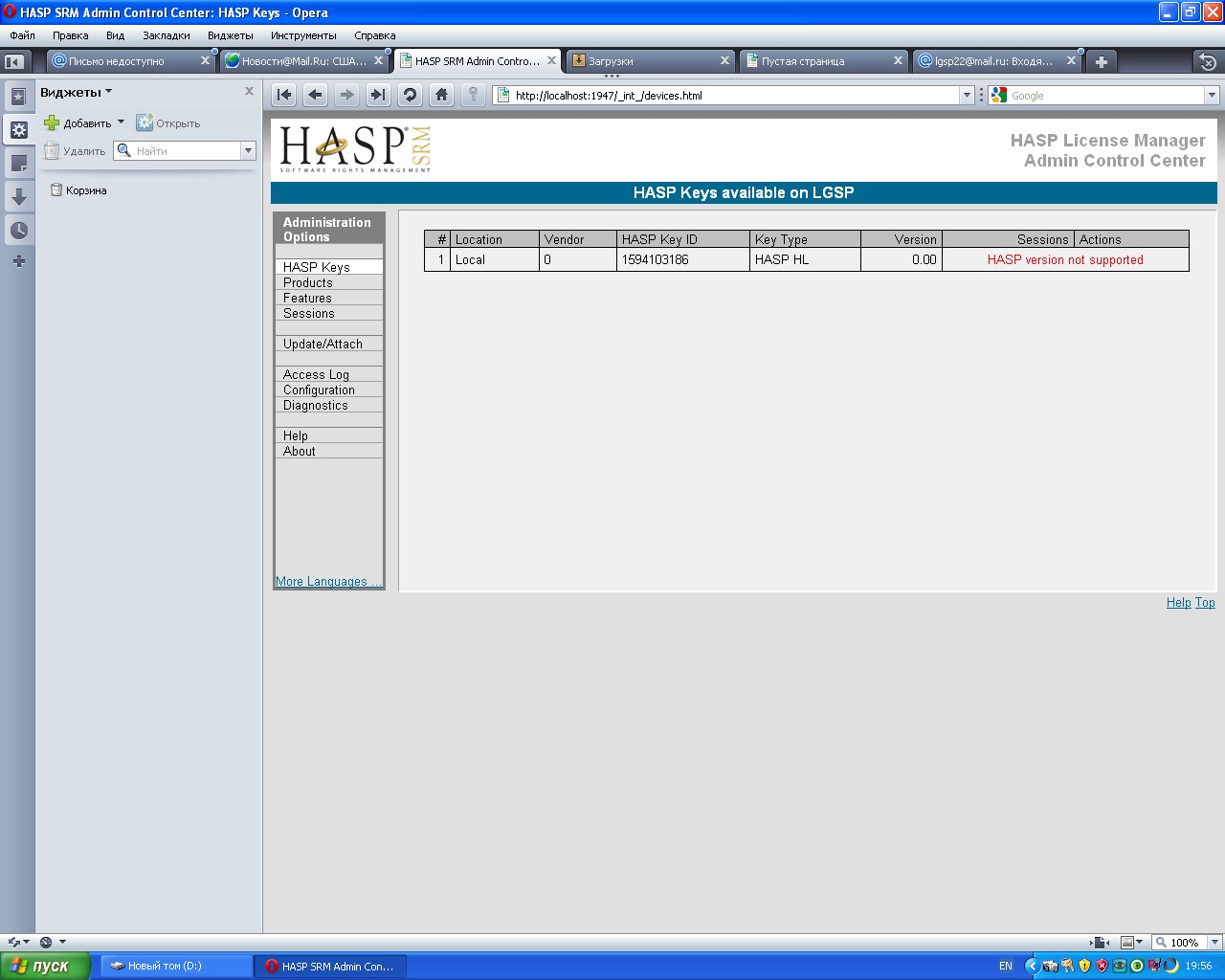

Сообщение Vetal_Sd » 17 ноя 2009, 20:59
Вот скрин.[/img]

Сообщение Vibat » 17 ноя 2009, 22:32
Слетела у тебя внутренняя прошивка хаспа ..
Советую обратиться к техподдержке Аладина
http://www.alladin.ru/contacts/
хорошо хоть ID остался
