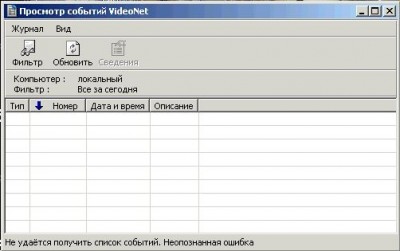

журнал событий. при открытиии журнала, событий нет, внизу в строке состояния пишет:
не удается получить список событий. Неопознаная ошибка.
переустановка системы (обновление) с версии 8.6 SP1 на 8.7 SP1
ничего не дало.
подскажите куда копать
Vibat писал(а):По всей видимости повреждён videonet.mdb ( путь к файлу - C:\Program Files\SKYROS\VideoNet 8 )
Ни при обновлении, ни даже удалении VideoNet файл остаётся в указанной папке. Нужно его удалить вручную ( скопировать в другое место). Далее просто запустить VN, файл базы данных создастся новый. Но лучше обновиться до версии 8.8 сп.1 ( что-то видимо сделано в этой последней версии, videonet.mdb не "портиться", обычно это происходило из-за аварийного отключения компьютера в момент работы VideoNet)
