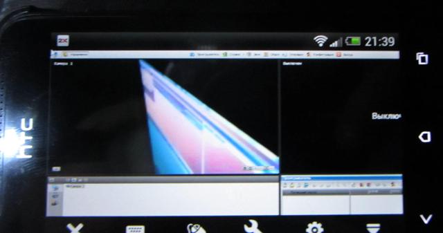

АлкисТер писал(а):Хотя что в RDP, что в Radmin 3 картинку с камеры смог посмотреть только в настройках, либо детектора, либо камеры. Почему нет изображение с основного экрана наблюдения могу только догадывать.

Vibat писал(а):АлкисТер писал(а): это надо чтобы раз понтанутся и забыть про это
Проще всего установить TeamViewer, и на планшете и на телефоне с Android всё показывает ( и WebClient и VideoNet ). Если на компьютере где сервер, перемкнуть микрофон с выходом на наушники, то и со звуком
АлкисТер писал(а): Можно TeamViewer попробовать.
АлкисТер писал(а): 2X client на мониторе картинку не даёт, в настройках даёт, пробовал.
