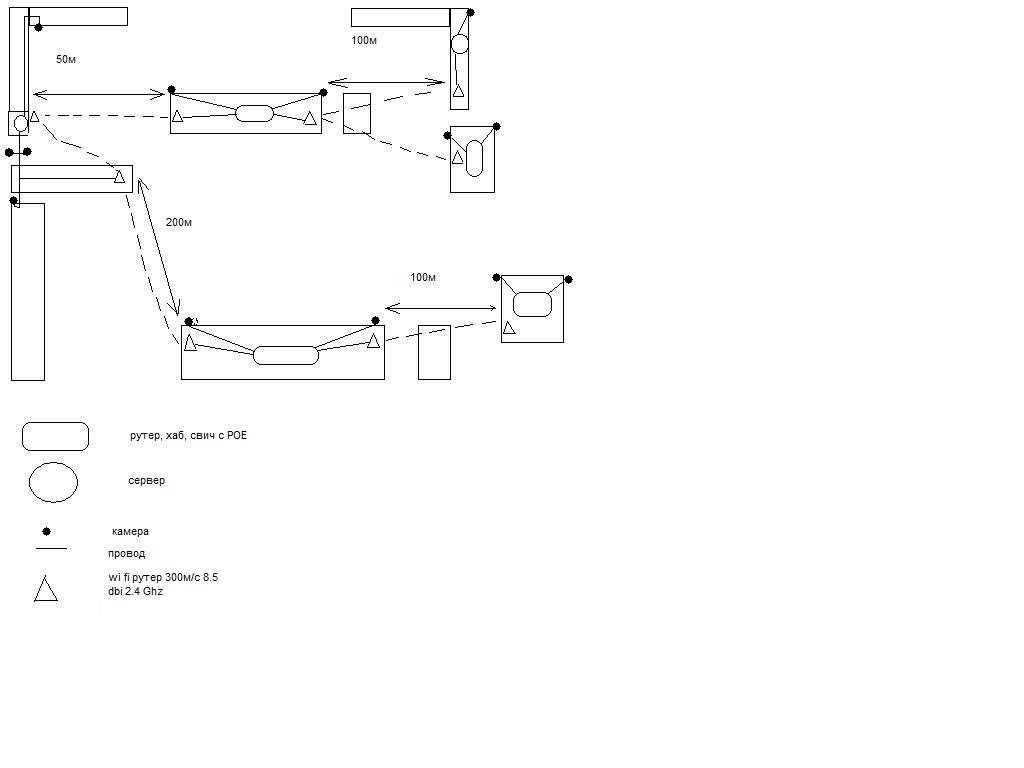

300 мб/с достаточно для потока со скольки камер ... камеры планируются AXIS P1343-E
Подскажите нормальный рутер способный отдавать POE для камер
И ребят кто сталкивался подскажите не будет ли "потерь" с таким большим использованием рутеров ?
Приблизительная схемка расключки камер:

Обычно ставлю точки доступа парами в режиме моста(Brodge) или WDS. Ставил D-Link и TrendNET? c TrendNET-ами какие-то непонятки периодически происходят, D-Link-и на удивление работают стабильно, причём через стандартные 54 Мбита тянет два АКСИСа 215 PTZ в реальном времени, по кадрам не считал, но на глаз дискретность не заметна.
Недавно порекомендовали оборудование DreamWiFi, пока реальных инсталляций не было, но по тестам всё отлично и исполнение мегаудобное при низкой цене (http://www.dreamwifi.ru). У них есть такая подходящая для тебя вещь - Nanostation M2 (http://www.dreamwifi.ru/airmax/ns-m2) - у него есть в комплекте БП с PoE и в самой точке есть еще один разъём с PoE для питания камеры по PoE же, правда не факт что можно так питать AXIS - надо смотерть по напряжению и мощности... И по правилам такие точки надо регистрировать.

принял к сведенью, спасибо за совет. По Nanostation M2 не много не понял эти "точки" могут передовать пакеты их камер ток,? Вещь на вскидку удобная закуплю пару штук по пробую.
Ребят ещё вопрос по ИП камерам - я так понимаю питание им можно подать не обязательно POE а другое постоянное, им обязательно 48 вольт или можно меньше?

86ru писал(а):принял к сведенью, спасибо за совет. По Nanostation M2 не много не понял эти "точки" могут передовать пакеты их камер ток,?
почему? это просто беспроводные точки доступа и они передают сетевые пакеты, а что в пакетах - виедо с ip-камер или просто данные какие-нть роли не играет.
я так и сделал :), только надо учитывать, что по правилам M2 надо регистрировать, правда бесплатно, так на сайте написано, а точки, которые попроще (NanoStation2 (DreamWiFi2)) регистрировать не надо...
это от камеры зависит - какое у нее питание, POE просто удобнее в ряде случаев... но тут надо внимательно смотреть параметры камер и точек, чтоыб не спалить случаем...
