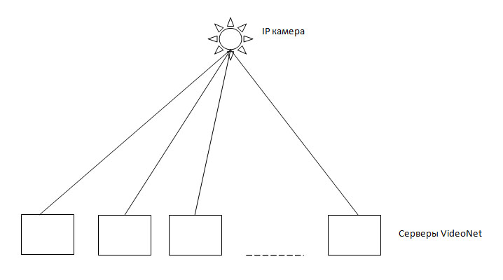

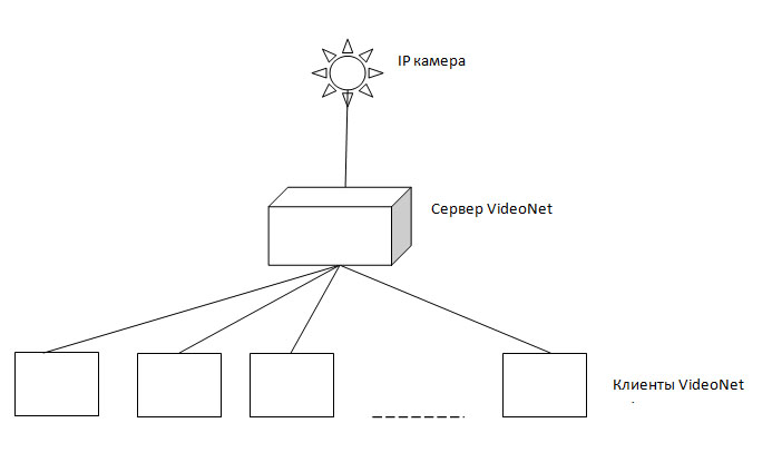

Сообщение Aleks » 10 ноя 2008, 11:00
Тоесть если у меня на сервер подключина IP камера и есть один удаленный клиент с прописаное камерой, то темп снизится в двое, тогда что будет если я их пять подключу ??? вообще по кадру будет, в чем тогда смысл IP камер?

Сообщение Max » 10 ноя 2008, 13:04
вношу ясность.
при такой схеме реализации системы VideoNet на клиентах системы VideoNet понижения темпа смены кадров не будет.
при такой схеме реализации системы VideoNet будет понижение темпа смены кадров, так как IP камера должна будет формировать отдельный поток для каждого сервера VideoNet
Сообщение Vibat » 10 ноя 2008, 13:34
В первом варианте нужно 4 (четыре !) лицензии SM-IP (2240 руб. за шт), а во втором только ОДНА !
