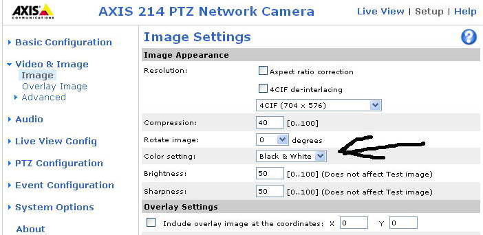

Сообщение Slav » 19 фев 2009, 13:59
Сергей, камера (214) изначально установлена (в браузере, и в MJPEG и MPEG4) как черно - белая. И в записи стоит как черно-белая. А в 212-ой я в браузере не нашел где установить цветная или черно белая. В общем, не получается. Все равно в цвете показывает и записывает.

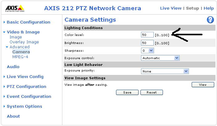

Сообщение Slav » 19 фев 2009, 17:00
Сергей, в наших 212-ых прошивка свежее. И этот COLOR LEVEL находился совсем в другом месте. Нашел! Я думал как в 214 , там просто выбираешь Color или Black & White. Скриншоты будут. Завтра.

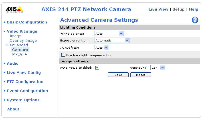

Сообщение Slav » 20 фев 2009, 09:23
Скриншоты.

Сообщение Sergey » 20 фев 2009, 17:09
Установите Color Level = 0 на камере 212 и попробуйте просмотреть с нее трансляцию.
Сообщение Slav » 23 фев 2009, 08:18
Sergey писал(а):Установите Color Level = 0 на камере 212 и попробуйте просмотреть с нее трансляцию.
Все, работает. Но только на 212, пишет и показывает как черно-белое. А что делать с 214?

Сообщение Slav » 24 фев 2009, 11:56
Так что же делать с 214?

Сообщение Max » 24 фев 2009, 13:00
на текущий момент VideoNet 8.4, если IP камера вещает в цвете? то и записываться она будет как цветная, вне зависимости от настроек записи (имеется в виду ЦВ / ЧБ).
если 214 камера не имеет настройки цветности, то ничего поделать нельзя.
