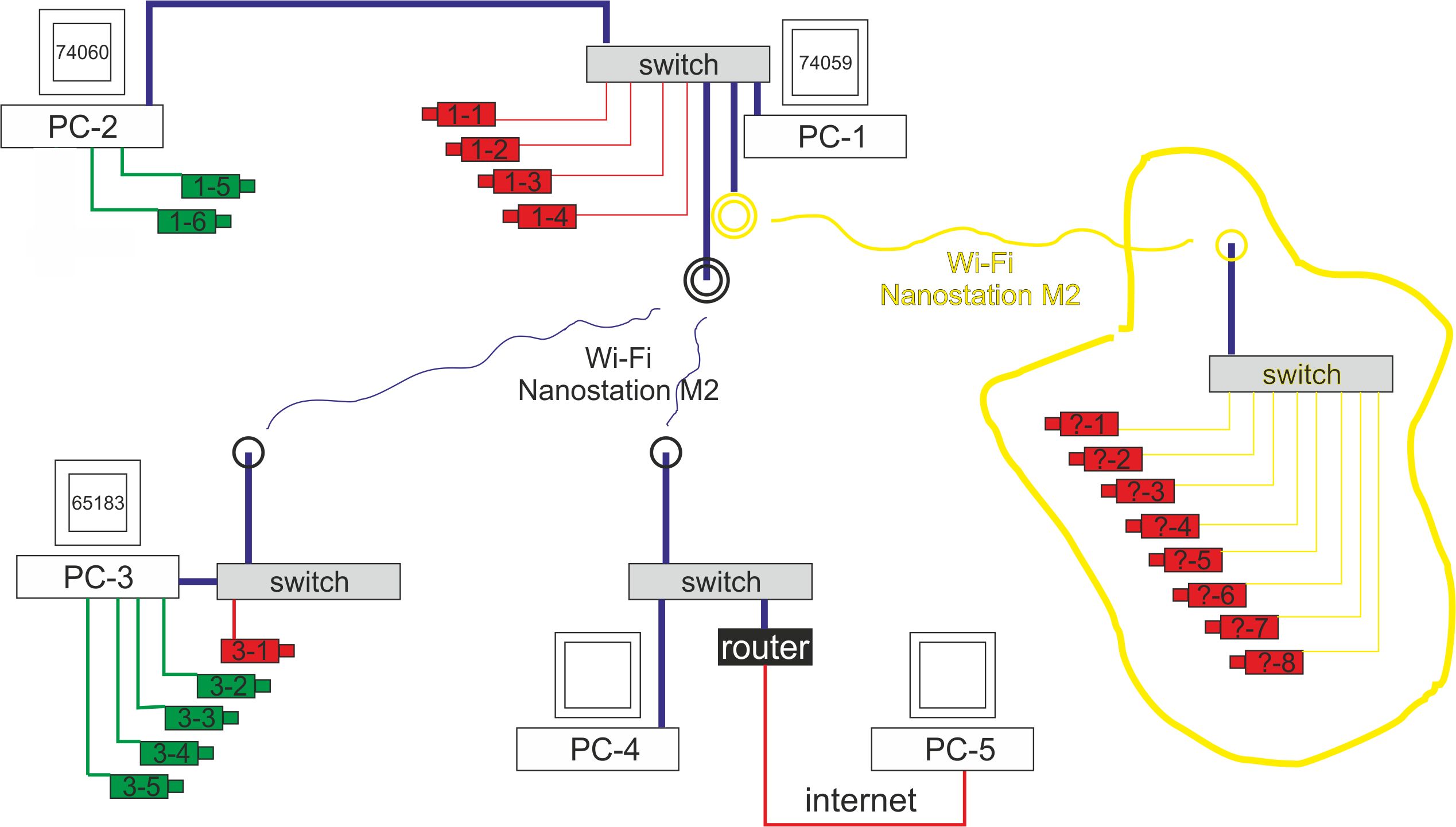

Добрый день, помогите сделать правильный выбор.
Задача подключить удаленный объект к существующей сети VideoNet. Проложить кабель между объектами нет возможности, видимость прямая. Расстояние между объектами 80 метров.
Красный цвет – IP камеры
Зеленый цвет – Аналоговые камеры.
Желтый цвет – Удаленный объект.
1. Вариант первый: как нарисован на рисунке. Хватит ли пропускной способности wifi для передачи информации с восьми камер и какие должны быть технические требования к компьютеру № 1 что бы он смог писать видео с 14 камер. Камеры 1-5, 1-6 пишутся на PC-1.
2. Вариант второй: тут всё просто: поставить по месту VideoNet и также связать всё по WiFi
рис 1

Если можно процитирую последний пост Михаила
Predator писал(а):2) Для подбора конфигурации аппаратной платформы ПК для видеостанции обрабатывающей IP видеокамеры необходимо определить ряд важных параметров. Для формирования полного списка необходимых параметров прошу Вас заполнить форту Технического Задания и отправить ее на адрес server@videonet.ru (http://www.videonet.ru/index.php?id=206)
3)Требования к скорости канала связи зависят от качества видео. Сами камеры имеют стандартный порт Ethernet 10/100.
4) Передавать можно все что угодно. Главное что бы канал связи все это пропустил. В любом случае в любой канал связи можно "уложить" видео, отрегулировав его качество (разрешение, степень сжатия, темп кадров).
От себя : Если радиоканал будет скоростным и надёжным, подойдёт любой вариант, и без установки дополнительного компьютера. Лучше обратиться к провайдерам, имеющим лицензии на установку такого оборудования.
