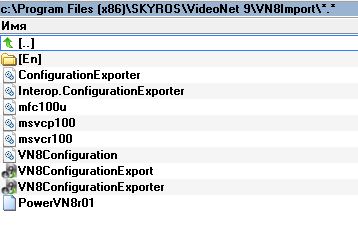

вопрос: Как правильно перенести конфигурацию с 8.9 SP1 на 9 sp1, учитывая тот факт, что 8.9 sp1 экспортирует конфигурацию в формате .VNC , а 9 sp 1 требует конфигурацию в формате .vn8conf ?

в каталоге с установленной 9й версии есть утилита по переносу конфигурации (она и создает файл в формате .vn8conf)
