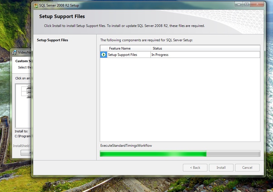

4. не устанавливается VideoNet 9.0 sp.1 на компьютер с установленным "Орион Про" , висит часами при установке SQL Server 2008
(скриншот во вложении )
при этом сам "Орион Про" легко деинсталлируется и инсталлируется на данный компьютер, проходя данную точку на скриншоте

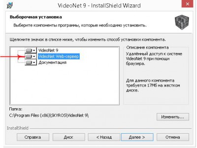

Сообщение Alexandr_Vodoley » 26 ноя 2014, 13:49
Где web- servue в Videonet 9.0 SP1 хоть убей не вижу, даже на сайте Videonet.ru в загрузках нету?????
Alexandr_Vodoley
Сообщений: 14
Re: первая установка, первые впечатления
Сообщение tre » 26 ноя 2014, 15:53
Alexandr_Vodoley писал(а):Где web- servue в Videonet 9.0 SP1 хоть убей не вижу, даже на сайте Videonet.ru в загрузках нету?????
при инсталляции 9 SP1 можно выбрать установку ВЕБморды, тоесть теперь поставляется одним пакетом.
но при этом нужно прежде всего удалить любую установленную ранее версию ВЕБморды от любых 8....
tre
Сообщений: 12
Сообщение Sergey » 27 ноя 2014, 08:45
выборочная установка позволяет выбрать компоненты
