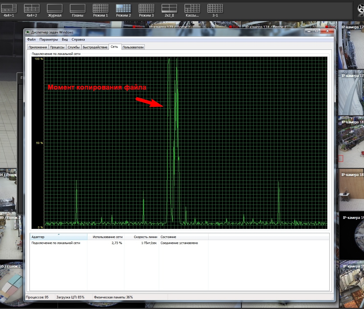

Когда начали анализировать работу сети с админами - выяснилась одна интересная картиночка:
Даже при затыках и томозах в режиме просмотра, загрузка сети, согласно показаниям виндового Диспетчера, не поднималась выше 7-9 %.
ОДНАКО, когда с сервера на клиент и обратно был переброшен файл размером около 1 гигабайта - он просвистел за пару секунд и Диспетчер при этом показал вполне себе нормальную работу Гигабита...

По данной ситуации прошу Вас обратиться в службу тех. поддержки по e-mail support@videonet.ru
При обращении укажите номера зарегистрированных в службе тех. поддержки ключей защиты сервера и клиента, подробное описание ситуации и приложите собранные с обоих компьютеров CAB-файлы (с указанием времени, когда и по каким камерам имела место проблема перемотки). Также, прошу Вас проверить наличие проблемы перемотки локально на сервере.
