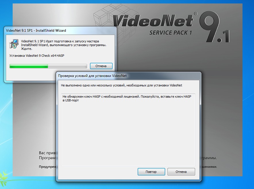

При попытке перехода с ВН-9 на ВН-9.1 программа установки выдает ошибку:

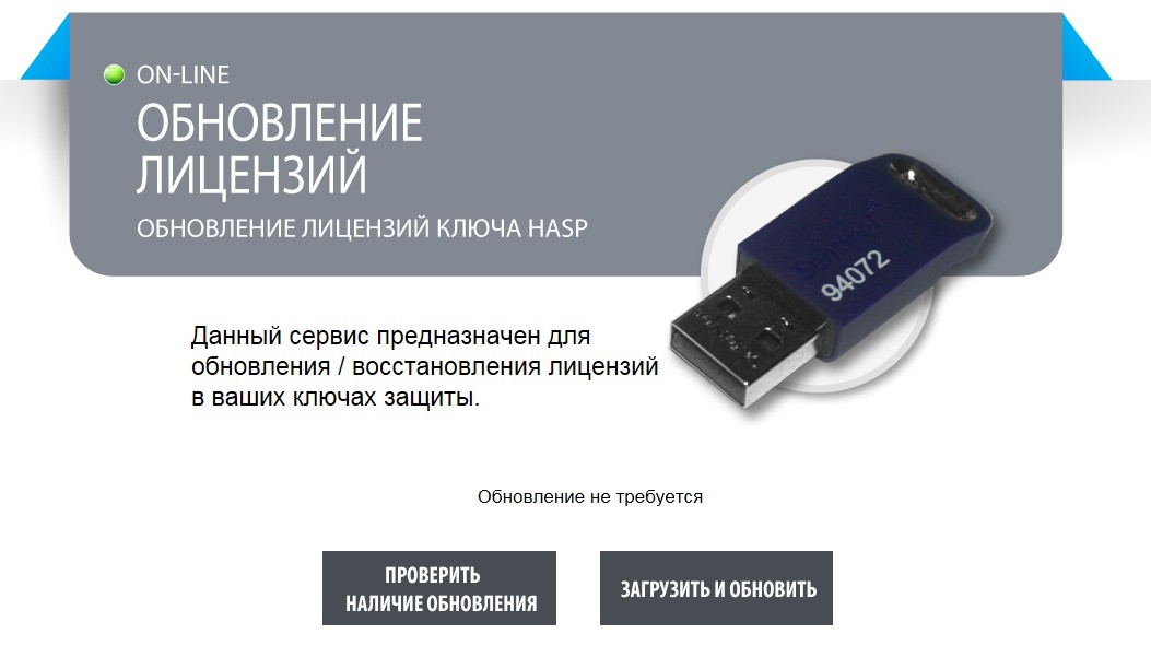

При попытке онлайн обновления ключа через службу сайта видим следующее:
Я понимаю, что для девятки это норма, )) но может все-таки есть какое-то решение...????????

Сообщение Sergey » 03 мар 2018, 18:58
сообщите номер ключа HASP
Re: Ошибка обновления ключа онлайн при переходе с ВН-9 на ВН
Сообщение YuriNik » 03 мар 2018, 19:52
Номер ключа 95457.
YuriNik
Сообщений: 81
Откуда: Гомель, Белоруссия
Сообщение Sergey » 03 мар 2018, 21:57
YuriNik писал(а):Номер ключа 95457.
Указанный ключ содержит лицензию для 8й версии VideoNet и может быть использован либо в 8й версии либо в версии 9.0 sp1-sp4.
Если Вы хотите использовать данный ключ в VideoNet 9.1, то прошу Вас прислать заявку на смену лицензии на support@videonet.ru
