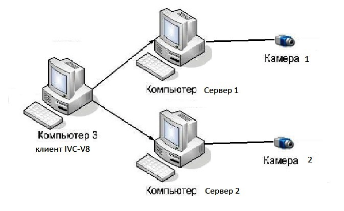

всё проще : схему смотри
любые изменения в конфигурации на сервере №1 приведут только к синхронизации двух компьютеров №1 и №3
Сервер №2 не будет участвовать в этом " разврате"
Re: О синхронизации VideoNet
Сообщение Wert » 18 июн 2013, 15:55
В теории да.
А вот установив третий сервер (№4) и клиента (№5) и соединив №5 с №1 и №4 - ты получаешь то что имеем. и не всегда от этого можно уйти.
