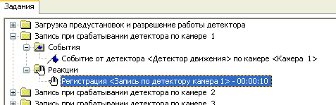

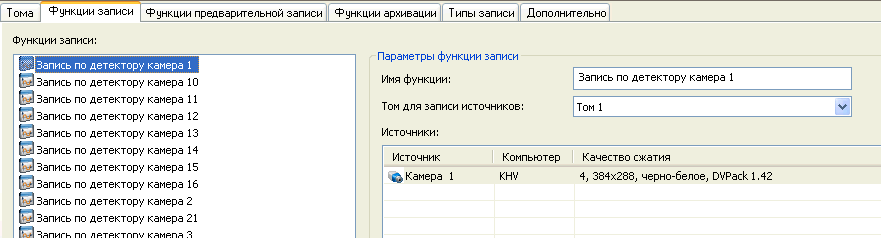

Как сейчас у нас сделана запись:
Для каждой камеры (микрофона) создан детектор движения с предустановкой.
Для каждой камеры (микрофона) создана функция записи на том 1 (Запись по детектору камера 1).
В расписании созданы задании:
1. одно задание "Загрузка предустановок и разрешения работы детектора":
События: постоянно
Реакции (для каждого созданного детектора):
разрешение работы "детектор движения" детекторов по камере 1
загрузка предустановки детектора "детектор движения" по камере 1
2. много заданий по количеству камер "Запись при срабатывании детектора по камере ХХ"
События:
событие от детектора "детектор движения" по камере "Камера 1"
Реакции:
регистрация "запись по детектору камера 1" (которая пишет на том 1)
Получается, что по событию детектора пишется к
Необходимо внести какие-то изменения в схему работы?
задания

у Вас должно быть создано по 2 копии каждой функции записи одна на один том, вторая на второй. В реакциях Вы указываете обе функции записи, но, одна только когда снято с охраны, а вторая, когда стоит на охране. Состояние охраны переключать по упомянутому ранее сообщению из журнала.
