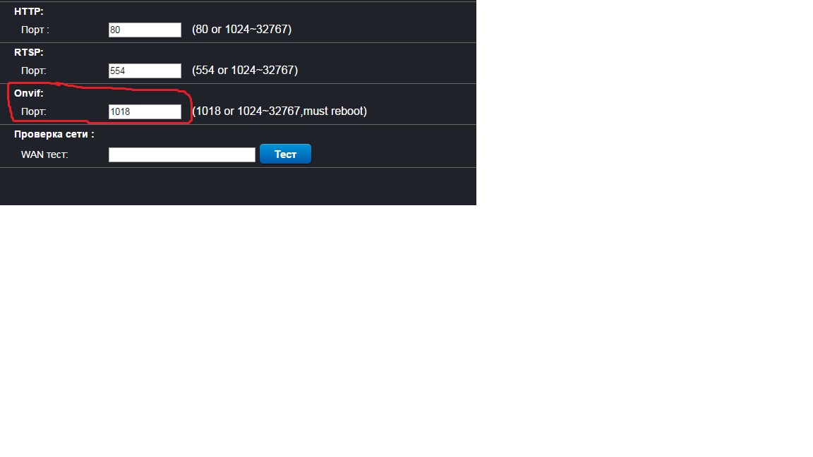

Сообщение kurser » 31 авг 2015, 10:47
Всё получилось.
Оказывается нужно было при подключении по ONVIF прописать порт 192.168.0.10:1018
kurser
