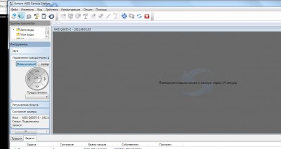

Всем здравствуйте ! Смотрю тут умные ребята собрались , может кто поможет ЧАЙНИКУ ? По случаю выхватил камеру axis Q6035-E (ptz) , подключил , в ней шарюсь , даже прошиву обновил , прога её видит - пишет ОК , но вот беда : видео не идет , в проге постоянно пытается подключиться , в браузере кажет -" Not enougt power for both camera and pantilt motors" . Питание выставил 57 V , после загрузки камеры не проседает .

Картинка с камеры внезапно пропала? Или вы её вообще не видели?
Запитываете каким оборудованием?Можете в личку отвечать чтоб здесь не сорить.

Сообщение dr0m0k » 10 июн 2016, 14:12
Ответ из FAQ AXIS-а:
ID FAQ115615
Why does live view shows a black screen where the video should be?
If the screen reports "Not enough power for both camera and pantilt motors", please check that the PoE switch or midspan is correct for the specified camera, and that is connected correctly.
If this is not the issue, please raise an online helpdesk case with a copy of the server report and a snapshot from the camera.
Насколько я помню - такие камеры идут со своими PoE+ инжекторами.

GANS писал(а):. Питание выставил 57 V
Камера должна подключаться только через High Poe Midspan , идущем в комплекте
Проблема может и в кабеле ( или в длинном кабеле) , ну для проверки просто снять камеру и подключить коротким сетевым кабелем
Обращаться в техподдержку Аксиса http://www.axis.com/ru/ru/support/helpdesk/
