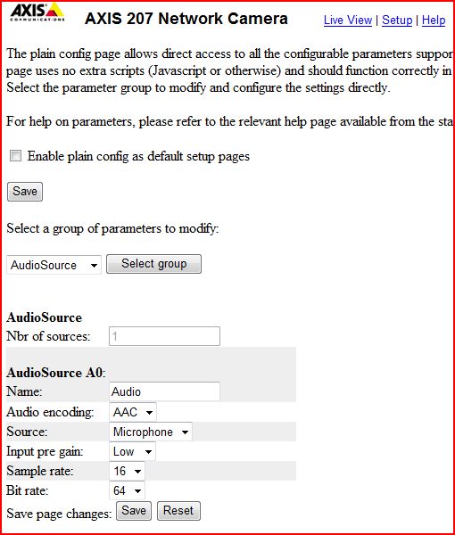

Добавляю в систему камеру. аудио выход видит, завожу микрофон как написано в инструкции. Вместо звука идут щелчки, если на камере сделать enable audio (он его отдает в формате aac), то видеонет при попытке записать звук постоянно перезапускается.
Заранее спасибо.

Сообщение Max » 12 авг 2009, 12:45
необходимо настроить данную камеру
заходим в настройки камеры
System Options
... Security
... Date & Time
... Network
... Ports & Devices
... LED
... Maintenance
... Support
... Advanced
......Scripting
......Plain Config
и выставляем параметры как на скриншоте.
после этого перезапускаем VideoNet.
Сообщение unnamed » 13 авг 2009, 05:55
Спасибо, помогло.
