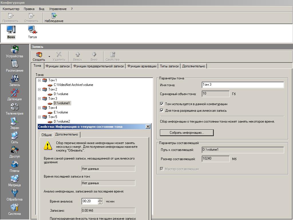

Есть компьютер (К1) с тремя жёсткими дисками...
1. 250 гиг - ОС (составляющая на 220 гигов)
2. 1.5 ТБ (две составляющие - занят весь диск)
3. 2 ТБ (одна составляющая размером 1.7 ТБ)
на каждом диске есть своя составляющая для записи... файлик volume (см. рисунок - запись.jpg)

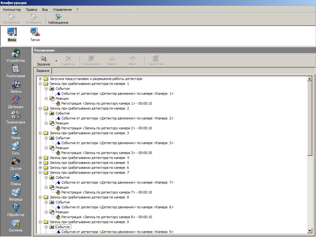

имеется 16 камер - из них реально работают 14...
если отключить составляющую на 250 гиговке, то камеры 1, 3, 7, 8, 9, 10, 15 не хотят ничего записывать... (см. рисунок камеры.jpg) .. в настройках, в пункте Расписание на этих камерах висит значок "!" в жёлтом круге...
В Проигрывателе видеонетовском на этих камерах нету записи.. стоит только включить составляющую на 250 гиговке, то эти камеры начинают писать, а значок ! в жёлтом круге пропадает...
Как это понимать? Не могу разобраться...
На 2 терабайтнике запись почему - то не осуществляется... (см. рисунок запись)...
Что я не так сделал.. помогите пожалуйста...

Вероятнее всего, запись указанных Вами камер настроена на том, состоящий из файла-составляющей в 220 Gb. Соответственно, при отключении данного тома функции записи камер, в которых указан этот том, переходят в некорректное состояние и запись по ним прекращается.
По второй проблеме: предполагаю, что используется ОС Windows XP. В данной операционной системе в VideoNet невозможно использовать суммарный объем томов более 2Tb. Для поддержки необходимого Вам объема архива потребуется использовать Windows Server 2003.

Смотреть - в функции камеры, должен быть указан том. Проверить - нажать REC в окне трансляции
Безусловно, нужно навести порядок. Я бы поступил так :
- 250 гб - ОС разбить на два логических диска, диск С - система 10-15 гб.
С://VideonetArhive - анахронизм, пришедший из версий 7, на системном диске тома лучше не располагать
- получиться 4 логических диска ( С, D,E,F = система +мастер составляющая 220 гб, составляющая 1,4 тб, составляющая
1,9 тб) один том. 16 камер в мультиплексе
- все диски, кроме системного ,. отформатированы кластером 64 кб, корзина, восстановление - отключено.
- ОС только Win2003 server позволяет работать с томами VN более 2 ТБ суммарным объемом

На панели "Запись" на вкладке "Функции записи" при выборе требуемой функции записи смотрите пункт "Том для записи".
JeterAvio писал(а):Да. Используется Windows XP.
Хорошо. Понял.
А в Windows Server 2003 есть ограничения такого рода?
Нет.
