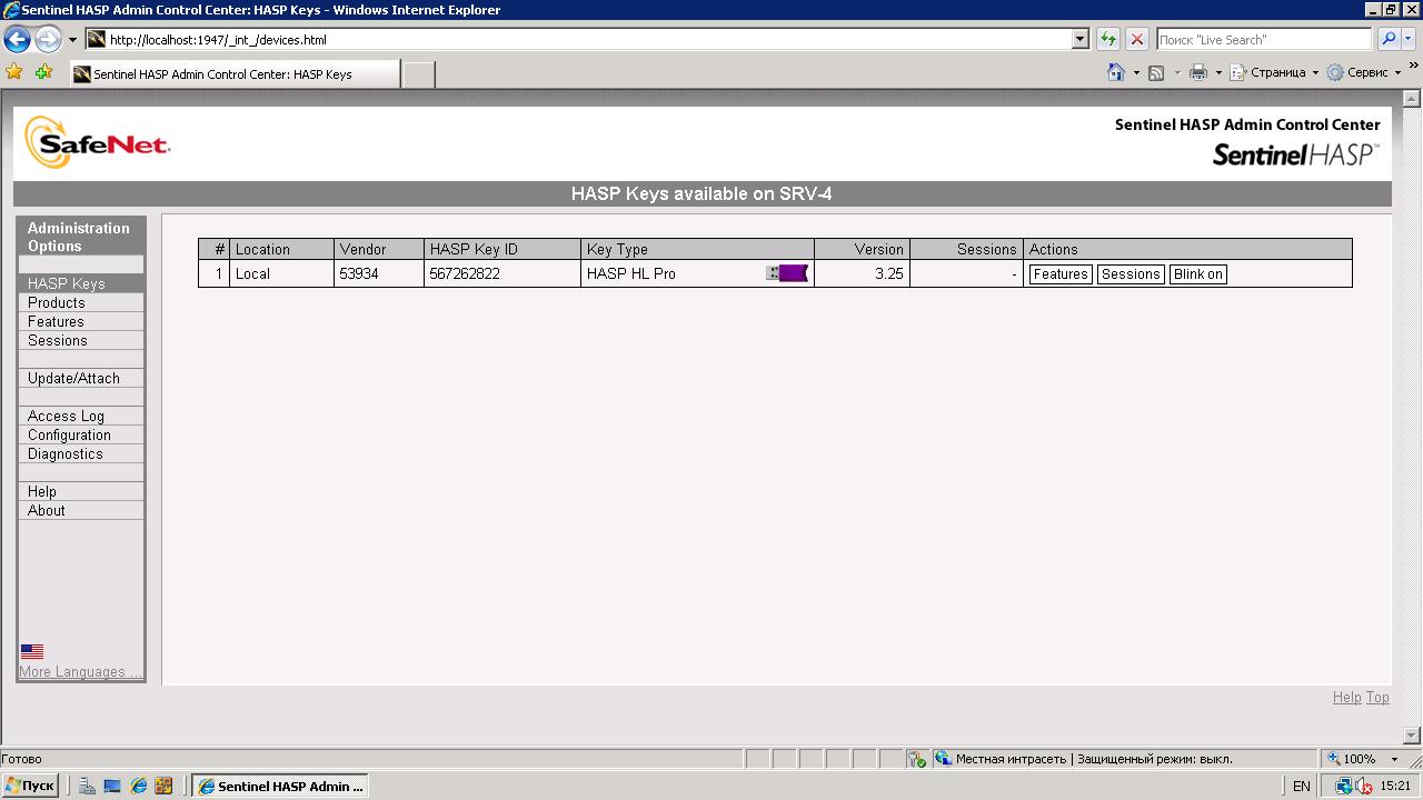

дрова на Хасп встали?
заходил по адресу http://localhost:1947/_int_/devices.html ?

24 июня мы выслали Вам обновление прошивки, дало ли это какие то результаты? Если нет, то очень хотелось бы узнать, что выводится на странице http://localhost:1947/_int_/devices.html , а также установлена ли на этом компьютере 1С (скдад/бухгалтерия)?
версия ключа 3.25
