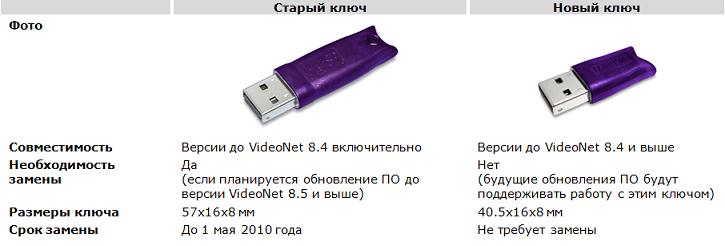

Ключ наверное старого образца (длинный с дыркой), для 8.5 он уже не подойдет (она правда не вышла еще, но ведь обещали..). Любую другую версию пожалуйста, это бесплатно, как O.W. заметил - через ТП. Перед обновлением до 8.4 обрати внимание на ОСь, там всякие старые типа NT или Win 2000 не подойдут.

Vibat писал(а):Ключ наверное старого образца (длинный с дыркой)
Ну да, как флешка, сининький, на конце дырочка
